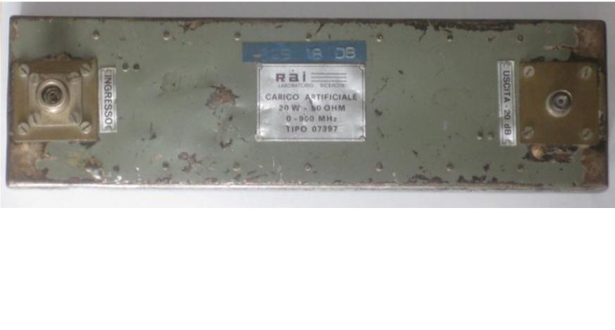

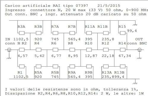

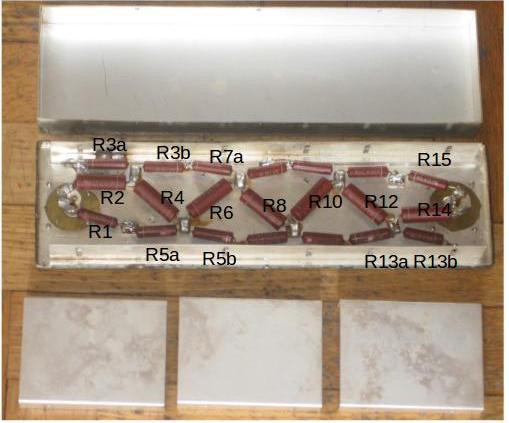

Continuo il gioco della elettronica vintage, postando l'immagine di un quasi rottame di 50 anni, ma ancora correttamente funzionante.
E' un carico artificiale da 20 W 50 ohm fino a circa 1 GHz e attenuatore 20 dB su 50 ohm;
adoperato per la taratura dei ponti di trasferimento RAI negli anni 60-70.
Forse rimuovendo i tre coperchietti, ne ho peggiorato il coefficiente di adattamento oltre i 500 MHz;
sono inseribili a profondità regolabile in modo da presentare l'adattamento migliore.

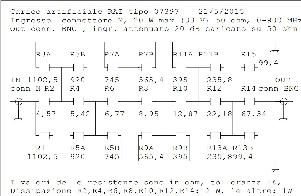

Mi sono divertito a ricavarne lo schema elettrico e a verificare che i valori nominali di serie/parallelo dei resistori presentassero la resistenza di 50 ohm.
Notare la targhetta "laboratorio ricerche" usata prima che diventasse "centro ricerche RAI". Qualcuno, da giovane, lo ha adoperato ?
schema elettrico ricavato
vista interna
vista esterna

[193] Re: Vintage... che passione!
Messaggioda Foto Utenteabusivo » 31 ott 2015, 14:22
Bellissimo!
Ma non ho capito una cosa: è un carico fittizio o un semplice attenuatore o tutti e due?

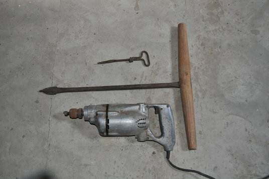

Messaggioda Foto Utentepoggioventoso » 1 nov 2015, 13:23
Chi si ricorda del trapano Stayer con il corpo in alluminio?
Qui sotto immortalato in compagnia di due lontani parenti, delle mecchie.

[196] Re: Vintage... che passione!
Messaggioda Foto Utentespeedyant » 1 nov 2015, 15:42
Il trapano è da qualche parte in laboratorio, insieme alla sua "colonna"... Ovviamente è di mio padre.

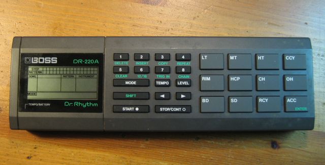

Messaggioda Foto UtenteTardoFreak » 25 mag 2016, 14:05
Questa l'ho finita di riparare proprio ora.
E' una batteria elettronica degli anni 80, molto diffusa ed apprezzata soprattutto per le dimensioni ridotte ed i suoni molto belli.
Inoltre, a parere mio, è semplicissima da utilizzare ed i ritmi standard sono belli, ricchi, sufficienti per comporre (con facilità) delle basi proprie.
Inutile dire che per fare esercizi con il basso è il top. Mi è sempre piaciuta ed oggi ci ho speso un'oretta per rimetterla in funzione. L'acido delle batterie, fortunatamente non è riuscito a distruggerla.

[199] Re: Vintage... che passione!
Messaggioda Foto Utentespeedyant » 25 mag 2016, 14:53
Veramente compatta.
5.093 3 6 8
Messaggi: 3877
[200] Re: Vintage... che passione!
Messaggioda Foto UtenteTardoFreak » 25 mag 2016, 15:00
Compatta, portatile, facile da programmare, ottima per gli esercizi con il basso.
L'ho rimessa a posto (oddio, speravo tanto di riuscirci :mrgreen: ) perché mi verrà molto utile anche in ferie.
Una volta eravamo scemi, però si facevano cose utili e pratiche oltre che belle. ;-)
Ebbene si, uso una batteria elettronica che ha quasi 30 anni.
E' vero che non si possono salvare le basi da qualche parte e non ha tutte le funzioni che hanno quelle odierne, ma fa il suo dovere fino in fondo. :ok:
