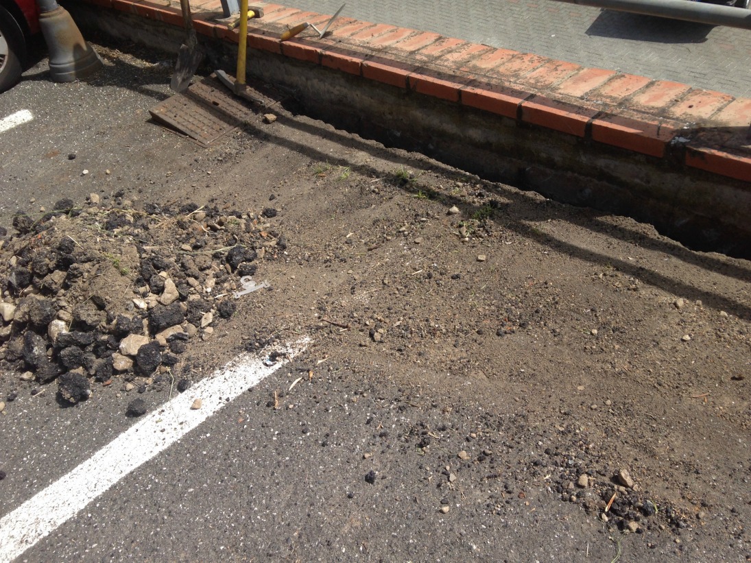

Buonasera a tutti,chiedo un Vs parere, in previsione di una nuova linea di alimentazione per apparecchiature elettroniche, impianto di videosorveglianza, si doveva posare il cavo, FG7OR 3G1,5 all'interno di un cavidotto esistente, già utilizzato per illuminazione pubblica. Purtroppo in quel cavidotto, nonostante sia un cavidotto di D=40 con all'interno solo due cavi, FG7OR 3G1,5 + FG7OR3 G2,5 non c'è modo di riuscire a far passare il cavo. Il percorso è di circa 20 mt, tra due pozzetti esistenti e a filo muro di un'area adibita a parcheggio, ( vedi foto) non potendo fare uno scavo per la posa, molto profondo, ma solo di circa 25 cm e dato che i mezzi non possono sostare o transitare sopra all'eventuale scavo, è consigliabile la posa, A) con cavidotto rinforzato, coperto da malta di cemento, oppure B) sarebbe opportuno che il cavo transitasse in tubo di ferro, per poi ricoprirlo sempre con malta.

E' sufficiente la soluzione A).
