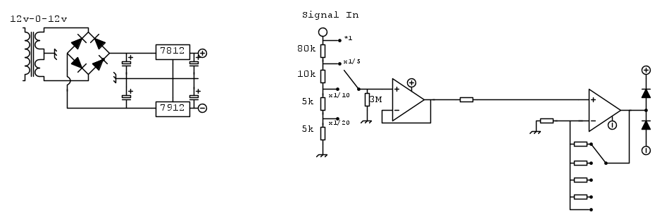

Messaggioda Foto Utentedadduni » 30 mag 2016, 18:09
Oggi ho dato l'esame di Geometria e Algebra :( :( :(
Dopo questa triste giornata d'esame per riposarmi ho buttato giù lo schema del circuito. Che ne penste?
con un unico selettore rotativo a due vie vorrei scegliere se attenuare il segnale con il partitore, o se amplificarlo col non invertente. Ovviamente al non invertente ho laciato anche un pin del selettore senza resistenza nel caso non dovesse amplificare e quindi deve guadagnare 1.
Ho inserito la resistenza verso massa al primo amplificatore perché un pin del selettore entrerebbe direttamente nell'operazionale e mi pare di capire che senza un riferimento a massa non sia una bella cosa (rumore? impedenza troppo alta è come se fosse flottante?)
che ne pensate?
Davide

Messaggioda Foto UtenteBrunoValente » 30 mag 2016, 19:51
Se si tratta di un selettore unico a due vie dovrà essere a 9 posizioni, giusto?
La R in serie all'ingresso del secondo operazionale non serve, quella da 3M in parallelo al primo invece è utile a tenere l'ingresso collegato al riferimento durante le commutazioni: al passaggio tra una posizione e l'altra del selettore il cursore rimane per un attimo scollegato.
Stesso problema c'è per l'altra sezione del selettore e lì fa ancora più casino perché si apre l'anello e di sicuro l'uscita, durante la commutazione, per un attimo satura generando un breve impulso di ampiezza pari all'alimentazione, non si sa se positivo o negativo, dipende dal valore dell'offset.
Per ovviare si potrebbe aggiungere una resistenza di alto valore collegandola tra l'uscita e l'ingresso invertente, in modo che non alteri i vari guadagni, oppure, se occorre molta precisione, se ne può tenere conto nel calcolo del valore delle resistenze.
Se invece rendessi variabile l'altra resistenza il problema non si porrebbe: durante la commutazione il guadagno scenderebbe per un attimo a uno.

[17] Re: attenuare segnale per entrata microfono
Messaggioda Foto Utentedadduni » 30 mag 2016, 20:26
ti gingrazio per la risposta a tutte le domande che ti sto facendo, sei eccezionale :ok:
a questo punto le ultime due domande da fare sarebbero:
-se alimento il tutto con due batterie da 9 volt riduco in qualche modo i disturbi a 50hz? sarebbe del tutto scollegato da terra e due batterie dovrebbero durare a lungo visto i consumi di qeusto circuito. Che ne pensate?
-LM328 e NE5532 mi paiono adeguati guardando i datasheet: è così?
ringrazio ancora tutti e immagino che queste saranno le ultime due domande: il prossimo post spero siano le foto del progetto finito!
davide

Messaggioda Foto UtenteBrunoValente » 30 mag 2016, 22:02
L'NE5532 è migliore per quanto riguarda il rumore e la banda passante.
A batteria viene più semplice e si riducono in parte i problemi derivanti dal rumore a 50Hz ma se conviene o no dipende da tante cose e il rumore a 50Hz non arriva solo dal trasformatore, non saprei.
