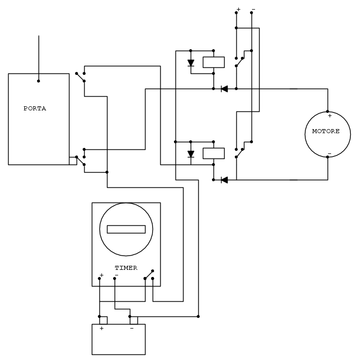

Messaggioda Foto UtenteRalph » 1 giu 2016, 15:23
La costruzione sta andando avanti, pero' mi sono reso conto di un problema che sorge, e non so come affrontarlo.
Diciamo che il timer di dx comanda l'apertura, quello di sx comanda la chiusura.
Il timer di dx al momento dell'apertura mandera' al motore corrente, diciamo tensione positiva al polo del motore di dx, tensione negativa al polo del motore di sx.
Il timer di sx a sua volta al momento della chiusura mandera' corrente al motore, solo che mandera' tensione negativa al polo del motore di dx, e tensione positiva al polo del motore di sx.
In teoria tutto bene, pero' in pratica accde che quando il timer di dx manda corrente al motore, la stessa corrente viene inviata al timer di sx, solo che gli viene inviata a polarita' invertite.
Cioe' gli entra tensione psitiva dove normalmente dovrebbe uscire tensione negativa, e viceversa.
Mi domando se questo puo' danneggiare il timer, ma soprattutto come evitare il problema....
Metto dei diodi all'uscita dei timer?
Grazie a chi potra' illuminarmi.... :cry:

Messaggioda Foto Utenteelektronik » 1 giu 2016, 23:15
Sono in Germania per una ventina di giorni e da mio cognato ho visto questo aggeggio in funzione, non ha relè. mi son messo a cercare nel web e ho trovato questo video. Ha solo due contatti reed come fine corsa che funzionano con due nodi fatti nel filo. https://www.youtube.com/watch?v=B_x9ERX22lk spero tu possa capire qualcosa in più

Messaggioda Foto Utenteelektronik » 4 giu 2016, 12:33
Se si adopera un timer programmabile che costa pochi eurondo il circuito diventa ancora più facile e sicuro.
