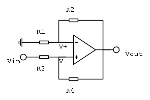

Ho provato a ragionare su questo circuito:
Ho supposto che la retroazione complessiva sia negativa e che quindi la V+ è uguale alla V-; facendo qualche conto ho trovato che:
V_{out}=V_{in}\cdot \frac{1}{1-\frac{R_{2}R_{3}}{R_{1}R_{4}}}\cdot \left ( 1+\frac{R_{2}}{R_{1}} \right )
Provando a fare una simulazione su SPICE ho verificato che la formula è corretta e che se R_{2}R_{3}=R_{1}R_{4}
L'op-amp va in saturazione.
Però non saprei ancora dire in base a cosa posso dire se la retroazione è positiva o negativa. Come faccio a calcolare il \beta?

Non capisco da dove proviene il tuo dubbio.
Di solito, come lo calcoli il beta?

A parte il fatto che analizzare un circuito possa essere comunque interessante...
Presa così com'è quella configurazione ha senso, dal punto di vista pratico?
Se invece che resistenze consideri impedenze, apri il "capitolo" dei filtri Sallen-Key, sui quali puoi trovare facilmente documentazione.
Un modo per vederli, in quel caso, se non ricordo male, è quello di considerare prevalente la retroazione che non è ritardata da elementi reattivi.

Non credo che ci sia bisogno di scomodare Sallen-Key, visto che lì il feedback negativo si usa in modo mirato per ottenere semplicemente un buffer, cioè un "componente" a se stante.
Penso che sia meglio per Eneru chiarire come capire di che tipo è il feedback globale, poi capire come funziona il circuito e poi preoccuparsi del cosa serve.

La cosa atipica, sulla quale chiedeva informazioni, è la retroazione positiva, credo. :-)
