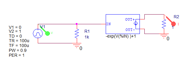

Il problema è che non ho usato Spice solo qualche volta per poca roba, non son bene come è strutturato e come ottenere uno schema dal listato, piuttosto che fare il contrario.
Non devo fare cose eclatanti. All'interno di un circuito mi serve semplicemente inserire un generatore di corrente con la seguente caratteristica:
i=Ae^{\frac{v}{B}}
...dove v è un'opportuna tensione di controllo presente ad un altro nodo del mio circuito.
Non è un circuito "reale", mi serve per modellizzare un fenomeno fisico che avviene in un dispositivo a semiconduttore che sto studiando; però, mi sembra che questo non aggiunga alcuna informazione utile al problema.

Messaggioda Foto Utentesimo85 » 4 giu 2016, 12:21
Questo esempio mi sembra faccia \pm quello che chiedi:
Codice: Seleziona tutto
R1 N001 0 100
R2 N002 0 100
B1 N002 0 I=3 * exp(-V(n001)/4)
V1 N001 0 SINE(0 1 100)
.tran 0 0.04 0 0.000001
.backanno
.end
V(n001) è la tensione sul polo positivo del generatore di tensione.
Foto Utentesimo85
30,9k 7 12 13
Disattivato su sua richiesta
Messaggi: 9927
