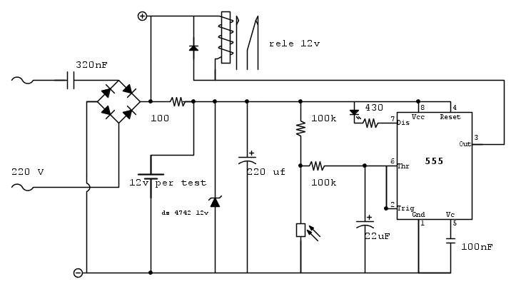

ho solo provato il relè con usita max da 10A in alternata, con una pila da 9v
è difficile trovare il difetto perché non è sistematico
insolito uso del 555
è un crepuscolare instabile; si può modificare?
Intanto metterei un C da 100nF tra il piedino 5 e 1, che male non fa anzi...
Poi metterei un LED+R tra il piedino 7 e 8, giusto per capire come si sta comportando.
E poi, proverei ad alimentare quel "coso" con un trasformatore 230/12V, collegandolo dopo il C da 320(?)nF e col dito oscuro la fotocellula e vedo cosa fanno il relè e il led

potrebbe essere sufficiente una batteria tampone da 12v 7A?
queste due modifiche le posso saldare

fausto61 ha scritto:Intanto metterei un C da 100nF tra il piedino 5 e 1, che male non fa anzi...Poi metterei un LED+R tra il piedino 7 e 8, giusto per capire come si sta comportando.
i cavi non sono rosicchiati perché li ho sostituiti
cambiamenti richiesti
test effettuati
ho dissaldato la fotoresistenza, e l'ho misurata con il tester
in ambiente scuro supera i 2 MΩ
con il semplice dito è impossibile arrivare a tali risultati
bisogna oscurare tutta la fotoresistenza
ho misurato le resistenze con valori identici allo schema postato
ho fatto delle misure in v con batteria 12v come da schema
ai capi dello zener misuro 11,24 V
tra il piedino 2 e il negativo misuro 3,8v con ambiente luminoso
ai capi del condensatore aggiunto da 100nF tra il 5 e il negativo 7,5v
tra il 3 e il negativo 11,3v sempre in condizioni di luminosità
ai capi della resistenza tra il positivo e la fotoresistenza 4,3v
con la batteria ho testato il relè che si eccita bene e il contatto si chiude bene
unica cosa non ancora testata è il 555

non lo sapevo che uno zener non sopporta la sua tensione in entrata
si possono fare alcune modifiche allo schema, per migliorarlo?
questo schema è stato progettato in cina
