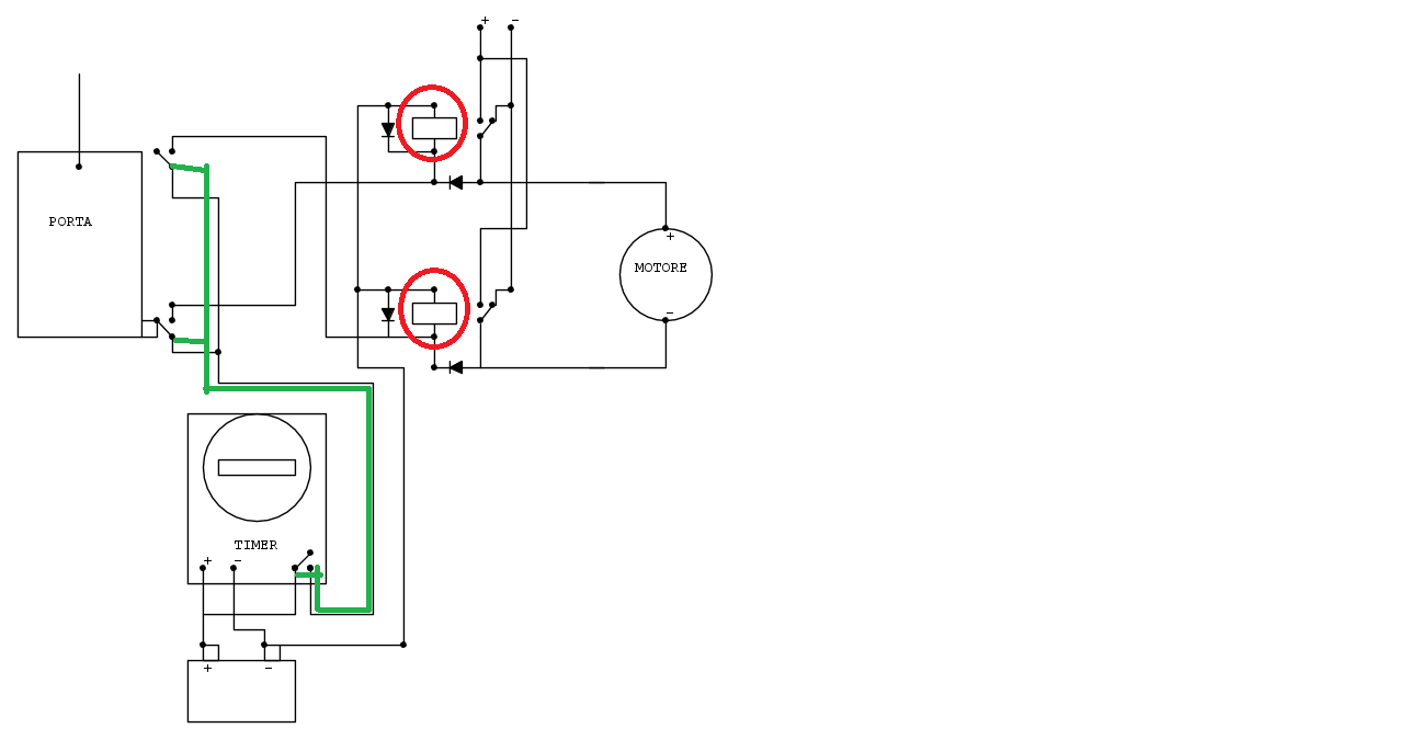

I timer programmabili (2) li sto aspettando.
Il circuito non lo capisco :?
Il positivo in uscita dal timer va al finecorsa che sembra NO dal circuito, poi va dove?
A un rele' (il quadratino), con dei diodi?
Poi ci sono altri finecorsa....
Quando hai tempo, hai voglia di spiegarmelo meglio?
Mi sembra interessante....
Da quello che capisco, si comanderebbe il tutto con un solo timer, che si attiva due volte al giorno giusto?

il circuito e semplicissimo, i microswitch sono NO alla porticina va inserito un pezzo di legno. In cambio puoi adoperare due contatti red con due magneti tondi inserito nella porta. il temporizzatore da un inpulso la mattina e apre un altro la sera che chiude. Il circuito e semplicissimlo, spero solo di non aver commesso errori nel disegnare lo schema. Per questo chiedo l'aiuto di tutti, più occhi vedono meglio.

Si, ma due cose non capisco.
Cosa sono i componenti evidenziati nei cerchietti rossi?
E poi, ho disegnato in verde il giro che fa' la corrente quando il timer chiude il contatto.
Arriva ai fine corsa e si ferma li', o no???

Ralph ha scritto:...Cosa sono i componenti evidenziati nei cerchietti rossi?...
I solenoidi dei relé.

quelli in rosso sono dei relè,nello schema i due finecorsa sono a riposo, quindi devi presupporre nel tuo ragionamento che almeno uno sia chiuso in base allo stato della porta

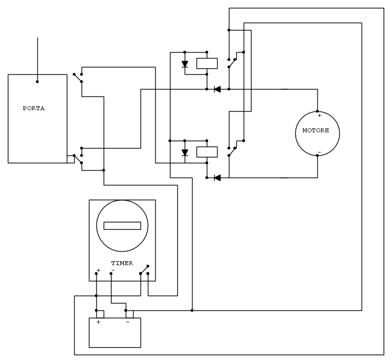

Messaggioda Foto Utenteelektronik » 4 giu 2016, 22:04
Fedib ha scritto:quelli in rosso sono dei relè,nello schema i due finecorsa sono a riposo, quindi devi presupporre nel tuo ragionamento che almeno uno sia chiuso in base allo stato della porta
Proprio come ha detto Fedib, purtroppo non era possibile mettere il microswitch chiuso se no non avresti capito. quando il microswitch si chiude un rele chiudendo si da corrente da solo per poi diseccitarsi quando l'altro microscwitch si chiude per riattivarsi di nuovo al prossimo impulso del timer.

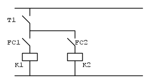

Messaggioda Foto UtenteFedib » 4 giu 2016, 22:37
c'è qualcosa che non mi torna nel funzionamento di questo schema , secondo me quando sale la porta o scende in base a come parte, e poi arriva fa un bel botto il motore, non mi sembra che l'altro finecorsa disecciti il relè ce in quel momento è attivo, o sbaglio?

Messaggioda Foto Utenteelektronik » 4 giu 2016, 22:57
quando la porta eccita il secondo red automaticamente toglie tensione al relè il secondo relè con tensione inversa si ecciterà solo quando gli arriva l'impulso del timer. Scusate, come vi ho sempre detto io non so spiegare bene ma in pratica mi arrangio, senza togliere il fatto che a volte gli errori li faccio.

Messaggioda Foto UtenteFedib » 4 giu 2016, 23:12
come fa a togliere tensione all'altro se non interrompe nulla ? l'autoritenuta come avviene?
in questo momento vedo la parte di comando in questo modo, correggimi se sbaglio

Messaggioda Foto Utenteelektronik » 5 giu 2016, 8:32
Il circuito anche se sembra semplice ha una sua complessità, per capire il suo comportamento va fatto un raggionamento molto più complesso. prova ad inserirlo in quel programma di simulazione può d'arsi che ne usciamo fuori meglio. Quando il timer da l'impulso al primo relè viene attivato solo perché la porta ha già chiuso il contatto red e quindi il relè rimane autoalimentato anche quando la porta si muove e apre il contatto del red per poi staccare quando arriva a chiudere il contatto del secondo red che a sua volta una volta partito il temporizzatore farà richiudere la porta che richiudendo il contatto fermerà di nuovo il motore. non e così semplice come tu lo hai disegnato. forse ti e sfuggita l'altra alimentazione nel fare il ragionamento per questo ti inserisco lo schema modificato.
