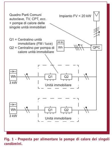

[25] Re: Fornitura energia elettrica centralizzata condominio
Messaggioda Foto UtenteMike » 3 giu 2016, 13:31
Qualcuno ha avuto la mia stessa idea prima di me e purtroppo sembrerebbe irrealizzabile. Come sempre la logica non si sposa con la leggi (fiat) di questo paese ... Approfondirò la cosa.
Questo è esattamente lo schema che avevo in mente
Michele Lysander Guetta

[26] Re: Fornitura energia elettrica centralizzata condominio
Messaggioda Foto UtenteWALTERmwp » 3 giu 2016, 15:01
Solo per disquisire, ho visto questo che, se non troppo datato, forse fornisce qualche informazione aggiuntiva.
Invece, onde evitare equivoci, quindi rettificatemi, mi pare che quando si scrive di "autoproduzione" si intende una cosa diversa da "autoconsumo": il primo termine farebbe coincidere il consumatore (d'energia) con il produttore mentre per il secondo non mi è chiaro se caratterizza la tipologia d'impianto come quello che esclude a priori lo scambio sul posto.

[27] Re: Fornitura energia elettrica centralizzata condominio
Messaggioda Foto UtenteGiovepluvio » 3 giu 2016, 15:28
Hai ragione. In realtà un "autoproduttore" è un soggetto che produce e consuma più del 70% (se ricordo bene) della sua produzione.

[28] Re: Fornitura energia elettrica centralizzata condominio
Messaggioda Foto UtenteGiovepluvio » 6 giu 2016, 7:53
Nelle "lettere al direttore" di questo mese, pagina 14, c'è qualcosa che credo possa interessarTi, Foto UtenteMike
5.978 3 6 10
Messaggi: 2947
Iscritto il: 21 dic 2010, 1:10
Località: Mantova
[29] Re: Fornitura energia elettrica centralizzata condominio
Messaggioda Foto UtenteMike » 6 giu 2016, 8:59
Grazie Foto UtenteGiovepluvio, leggendo proprio quello che ho trovato la risposta al mio quesito, vedi [25].
