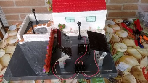

[48] Re: led con mini pannelli solari
Messaggioda Foto Utentefox1968 » 12 giu 2016, 18:32
allego file
Foto Utentefox1968
30 3
Messaggi: 61
Iscritto il: 26 feb 2014, 12:08
Località: Bologna
[49] Re: led con mini pannelli solari
Messaggioda Foto Utentemarco438 » 12 giu 2016, 18:34
marco438 ha scritto:Per quanto attiene i pannelli non capisco poi perche' adoperarne 3 in serie da 6V invece di prenderne uno soltanto da 12 V ed un po' piu' performante, ad esempio questo.
Questo e' quanto scrivevo tempo fa ed ora aggiungo:
Se il pannello da 5V che hai linkato puo' al massimo fornire 100mA ammesso che possa lavorare sempre e per 10 ore al giorno con un rendimento del 75/80% (ed esagero) fornira' 75/80mA corrente mediante la quale le batterie impiegheranno circa 5 giorni per la ricarica, sempre che nel frattempo non passi una nuvola. :mrgreen:
Quindi se vuoi qualcosa che serva allo scopo che t se prefisso, devi orientarti su pannelli piu' performanti.
[50] Re: led con mini pannelli solari
Messaggioda Foto Utentemarco438 » 12 giu 2016, 18:37
Beh ma allora lo dovevi dire subito che avevi gia' il materiale disponibile, senza farmi perdere tempo a cercare una soluzione funzionale.
Che vuoi che ti dica, prova con quelli ma credo che sara' dura ottenere quanto desideri.
