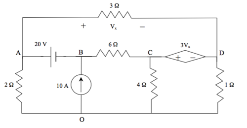

Salve a tutti. Ho iniziato questo esercizio e lo stavo svolgendo utilizzando il teorema di Thevenin. Tuttavia non mi combaciavano alcuni risultati anche andando a simulare il circuito specialmente quando andavo ad esaminare gli effetti dei generatori 20V e il generatore pilotato 3Vx. Qualche consiglio?
Grazie in anticipo
Calcolo tensioni esercizio

Il consiglio e` di fare gli schemi in fidocadj, cosi` si possono prendere, modificare, evidenziare delle parti...
Questo esercizio mi ricorda molto uno che ci diede il mio professore di Elettrotecnica in un'esercitazione! Potresti mandare una foto di dove e come ha applicato il Teorema Th.?
nics992 ha scritto:Tuttavia non mi combaciavano alcuni risultati anche andando a simulare il circuito
A me la simulazione dà risultati coerenti.
Vuoi spiegare meglio la procedura che hai seguito?
Non parlo della simulazione col circuito in figura, ma la simulazione del circuito in cui vado a misurare la tensione a vuoto ai capi di AO applicando il teorema di Thevenin. In questo caso appunto vado a cortocircuitare il generatore di tensione e valuto l'effetto del generatore di corrente. Mentre quando faccio il contrario ottengo correnti e tensioni variabili in tutto il circuito.

Cioè applichi Thevenin togliendo la resistenza da 2 Ohm?
Questo produce una reazione positiva del generatore pilotato.
Sei sicuro sulla polarità di quaeto generatore?
Si stacco la resistenza da 2 Ohm perché voglio calcolare la tensione ai capi di AO ma poi applicando Thevenin e quindi cortocircuitando prima il generatore di tensione e poi aprendo quello di corrente ottengo, dalla simulazione, correnti e tensioni variabili.
