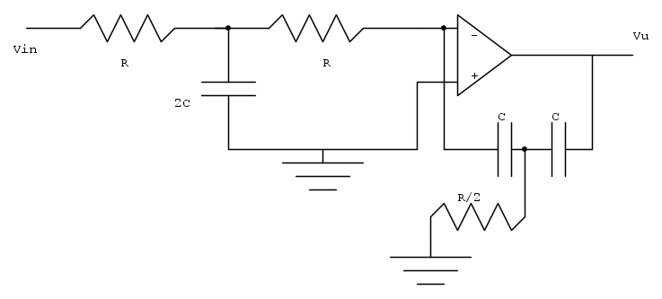

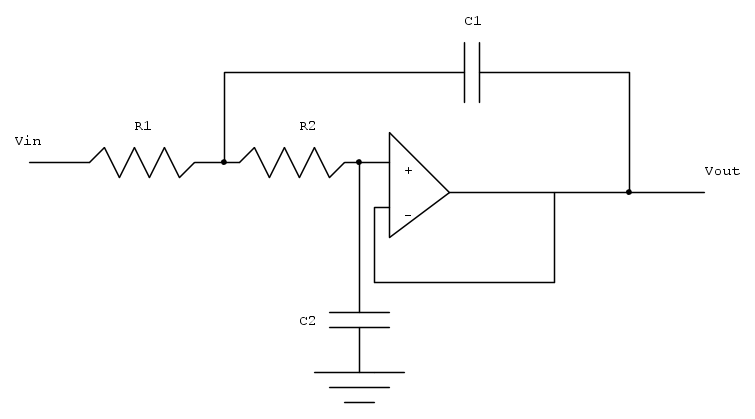

Ciao, sto studiando per l'esame di elettronica e facendo gli esercizi mi sono imbattuto in un esercizio:
1) Dire di che circuito si tratta
2) Determinare la funzione di trasferimento,calcolando i valori significativi in f
3) Disegnare la funzione di trasferimento asintotica
So come funziona l'amplificatore operazionale e che formula devo utilizzare ma mi trovo in difficoltà su come sono messe le resistenze e condensatori.
Qualcuno sa darmi una dritta?

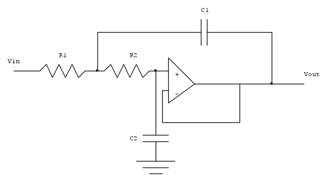

[2] Re: Domanda su amplificatore operazionale
Messaggioda Foto Utentesimo85 » 12 giu 2016, 23:53
Quella è la configurazione (molto famosa) di un filtro attivo che prende il nome di Sallen & Key..
Per trovare la risposta in frequenza ti consiglio di usare la KCL
dove ovviamente dovrai risolvere per H(s) = \frac{V_o(s)}{V_i(s)}.

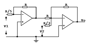

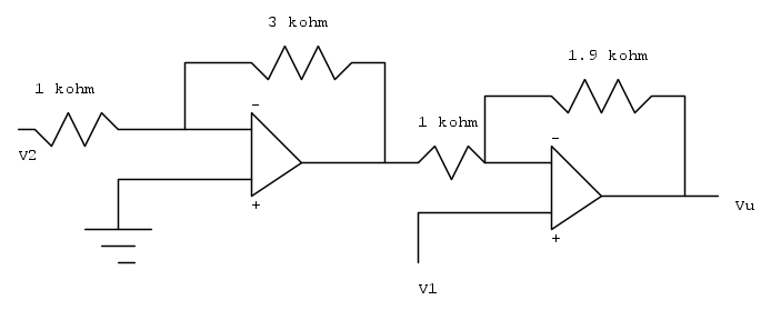

Ho un altro esercizio. Questa volta mi da la funzione di trasferimento e io devo disegnare il circuito:
Vu=5V1-3V2
Ho provato a disegnare questo:
Ma non sono sicuro sia giusto...

[7] Re: Domanda su amplificatore operazionale
Messaggioda Foto Utenteg.schgor » 26 giu 2016, 16:00
E' sbagliato.
Poiché l' operazionale inverte la tensione applicata
all'ingresso - (col + a massa). devi iniziare col V1
(moltiplicandolo per 5) e sommare poi V2 (moltiplicato per 3).

Messaggioda Foto Utentedadothebest » 27 giu 2016, 9:24
Ho provato come dici tu ma una volta trovata V1 quando provo a trovare V2 non riesco a trovarla perché anche mettendo un partitore non risolvo nulla. L'unico modo penso sia mettere due o più operazionali in cascata ma non ho idea di come si faccia.

[9] Re: Domanda su amplificatore operazionale
Messaggioda Foto Utenteg.schgor » 27 giu 2016, 10:00
Credevo che l'indicazione fosse chiara.
Comunque ecco lo schema:
(Opamp alimentati a tensione duale)
Domande?
Foto Utenteg.schgor
57,8k 9 12 13
Messaggi: 16971
Località: MILANO
[10] Re: Domanda su amplificatore operazionale
Messaggioda Foto Utentedadothebest » 27 giu 2016, 10:42
Grazie mille sei stato chiarissimo :D
