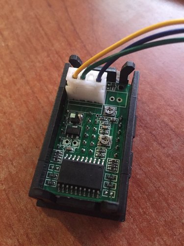

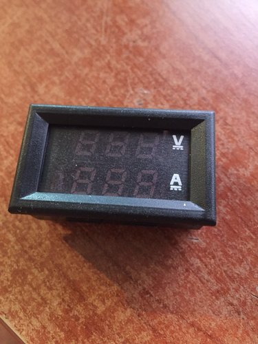

Ho preso questo voltometro/ amperometro:

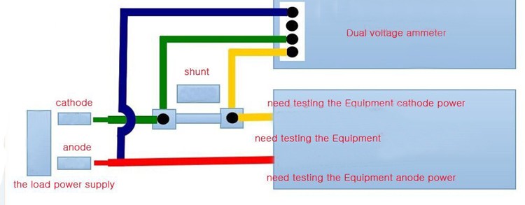

Sul sito c'è lo schema per collegarlo tramite shunt:
però stando alle specifiche:
Technical parameters :
Supply voltage : 4.5 30V (wide range)
Test voltage : 0 ~ 100V; minimum resolution : 0.1V
Test current range : 100A resolution : 0.1A (over 10A requires an external shunt)(connect with 100A/75mV shunt) Does not include)
Operating Current : <60mA
dovrebbe funzionare sotto i 10A anche senza però non riesco a capire come collegarlo, qualche suggerimento?

Hai chiesto di verificare meno di 10 A, quindi collegalo così

Però sul circuito stampato non vedo lo shunt interno che dovrebbe servire fino a 10 A e che, in genere, è in vista per una miglior dissipazione del calore.
Ma c'è un'altra stranezza: quegli strumenti a 3 cavi utilizzano la stessa tensione dell'apparecchio (ad esempio alimentatore) per alimentare l'elettronica. Se è così non si capisce come faccia a misurare tensioni inferiori a 4,5 V e superiori a 30 V, cosa che possono invece fare quelli a 5 cavi con alimentazione dell'elettronica separata.

Credo che lo shunt vada acquistato e messo a parte

Scusa, ma nella 3^ immagine del post [1] la questione sembra chiarissima...

Ce l'ho anch'io uguale. Lo shunt è a parte e pure bello grosso. Credo abbiano scelto questa soluzione per poterlo vendere anche da solo.

mha anche secondo me non si può montare senza shunt, sono convinto che hanno sbagliato la descrizione, infatti guardando un altro modello simile c'era scritto che il modello da 10A funzionava senza shunt perché era incorporato, mentre quello da 100A necessitava di shunt esterno , di indicare quale modello si preferiva in fase di acquisto. In questa versione hanno messo una descrizione forviante perché dicono solo che sopra i 10 A necessità di shunt ma così io la intendo che se misuro sopra i 10 A mi serve lo shunt non se ordino il modello sopra i 10A mi serve e poi comunque non c'era la scelta del modello quindi bastava scrivere che senza non andava...bhè capita

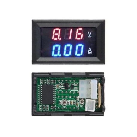

È uguale al tuo tranne: alimentazione dello strumento separata (5 cavi) e shunt interno (all'estrema destra della seconda immagine) per misure fino a 10A.
Probabilmente la descrizione errata si riferiva a questo ;-)
