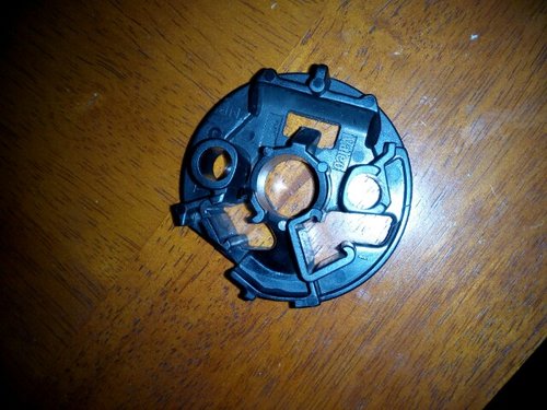

acc...,
nel rimontare la molla spingi-spazzole nel portaspazzole non sono stato abbastanza attento e tirando la molla ho rotto il portaspazzole stesso in due pezzi (avevo letto che era abbastanza fragile, ma non pensavo fino a questo punto...)
non so che materiale è, una plastica nera dura, ma friabile e che si scheggia
ho fatto il tentativo di rimettere insieme i due pezzi usando una colla :
ho trovato in officina una colla cianoacrilica professionale (simile all'attak, ma mi sembra piu potente)
il risultato mi sembra eccellente, nel senso che i due pezzi mi sembrano saldati molto bene ,
ma non so se mi posso fidare o se è meglio se ordino un porta spazzole nuovo...
voi che dite?
Grazie!

[54] Re: sostituzione spazzole motorino avviamento
Messaggioda Foto UtenteFedericoSibona » 20 giu 2016, 16:51
Se hai pulito bene le superfici da incollare, direi di provare, non dovrebbe essere un pezzo sottoposto a particolari sollecitazioni meccaniche.

[55] Re: sostituzione spazzole motorino avviamento
Messaggioda Foto Utentealev » 20 giu 2016, 16:55
Un incollaggio robusto della plastica si può ottenere mettendo un velo di cianoacrilica e poi spolverando il tutto con del bicarbonato di sodio
E` anche possibile fare più strati di rinforzo

[56] Re: sostituzione spazzole motorino avviamento
Messaggioda Foto Utentesetteali » 20 giu 2016, 17:26
mannaggia, come al solito la fortuna è dietro quell'altro angolo :(
Ti si è spezzato in due o come???
Metti una foto.
Però se le facce incollate non erano unte e si sono accoppiate perfettamente dovrebbe reggere, anche perché dovrebbe essere tenuto assieme dalla calotta del motorino e dal corpo stesso.

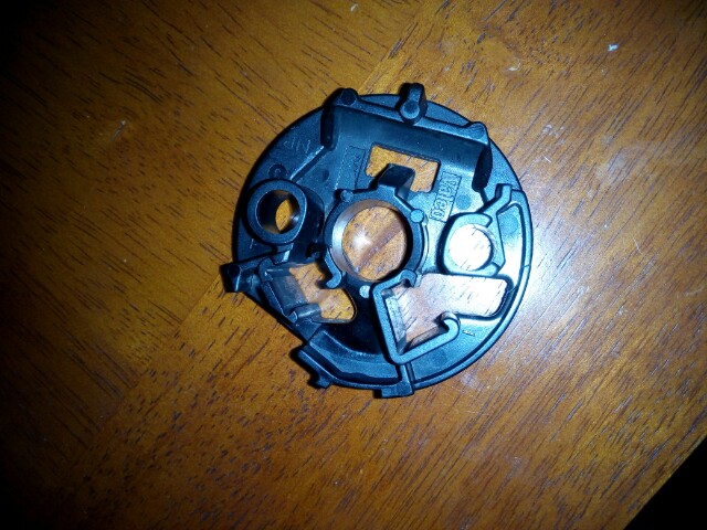

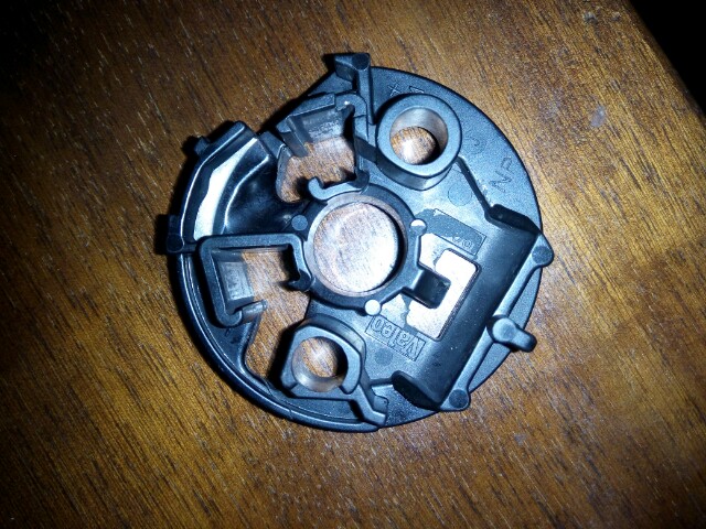

[57] Re: sostituzione spazzole motorino avviamento
Messaggioda Foto Utentelodovico » 20 giu 2016, 19:55
Ciao, ecco qua due foto scattate prima di incollare i due pezzi
I due pezzi non si vedono perche qui li avevo fatti combaciare
I due punti di rottura (e' il caso di dirlo) sono quelli più sottili, si intravedono nella seconda foto seguendo il bordo a ore 3 e ore 7 circa

[58] Re: sostituzione spazzole motorino avviamento
Messaggioda Foto Utentesetteali » 20 giu 2016, 20:05
Ciao,
sinceramente, non riesco a vedere chiaramente come è rotta, una tua valutazione?????

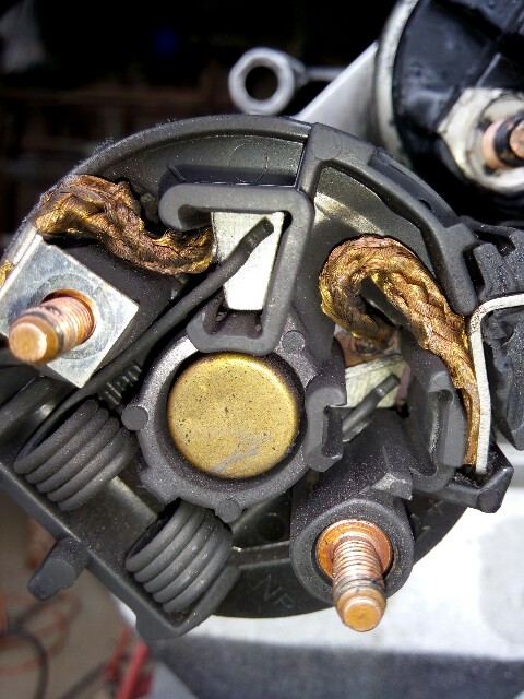

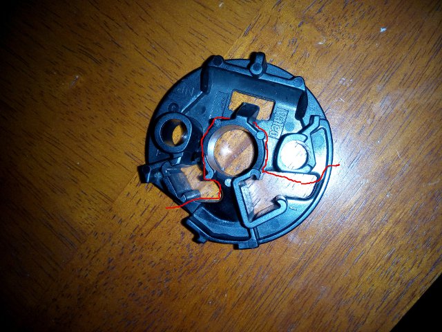

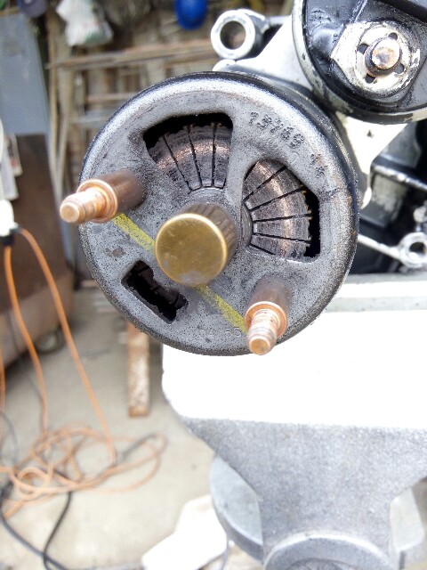

[60] Re: sostituzione spazzole motorino avviamento
Messaggioda Foto Utentelodovico » 21 giu 2016, 18:42
A posteriori, visto il tempo che sto impiegando, direi che hai ragione Foto Utentealev, ma ormai ho quasi finito, tranne questa scocciatura della rottura del porta spazzole...
Foto Utentesetteali, allego qui sotto una foto dove ho tracciato una riga rossa che indica il la linea di separazione dei due pezzi
qui la sede di montaggio del portaspazzole:
e in questa foto si vede il portaspazzole montato (foto fatta prima di smontarlo), con la molla che tiene le spazzole
nel prossimo post vi spiego come ho fatto a rompere il portaspazzole...
