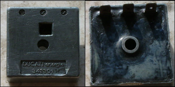

a parte le battute, credo basterebbe un ponte senza condensatore, o con un condensatore "piccolo" (qualche centinaio di uF)
I clacsono sono robusti, e il regolatore di quella moto comunque "taglia" le semionde quando salgono oltre un certo valore, ottenendo una tensione AC regolata in maniera brutale ma che non supera di molto i 13V

muz94 ha scritto:Il problema è che a differenza delle moto con batteria, l'impianto della mia fornisce solo corrente alternata tramite questo regolatore http://www.vespaforever.net/Public/data ... ducati.JPG
Scusate l'intromissione ma quello che si vede nel link e che riporto sotto in chiaro non e' gia' un raddrizzatore?
Quindi dove sarebbe il problema?

no Marco è un regolatore.
C'era simile sul mio KTM da enduro, in pratica chiude verso massa una semionda se il valore istantaneo supera una certa soglia.
Infatti ha solo ingressi alternata, massa e nessuna uscita.
