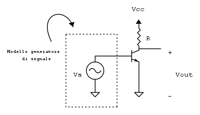

Vediamo un esempio su un emettitore comune:
facciamo la famosa analisi a grande segnale utilizzando le equazioni non approssimate (tolgo solo l'effetto early) e vediamo cosa viene fuori.
Per l'uscita:
Vout = Vcc-I_CR
ovvero:
Vout = Vcc-I_Se^{V_{be}/V_T}R
Vout = Vcc-I_SR \left ( 1+ \frac{V_{be}}{V_T} + \frac{\left ( \frac{V_{be}}{V_T} \right )^2}{2} + \frac{\left ( \frac{V_{be}}{V_T} \right )^3}{6}+...  \right )
Supponiamo che il segnale in ingresso sia:
V_s=A \cos( \omega t)
Abbiamo allora nell'espressione tra parentesi un termine che fornisce una continua e un termine del primo ordine:
\frac{V_{be}}{V_T} = \frac{A \cos( \omega t)}{V_T}
che è l'unico contributo di cui tieni conto quando applichi il modello di piccoli segnali.
E gli altri contributi?
Li trascuri, vediamo però quanto contribuirebbero.
Abbiamo un contributo al secondo ordine:
\frac{\left ( \frac{V_{be}}{V_T} \right )^2}{2} = \frac{A^2 \cos^2( \omega t)}{2V_T^2} = \frac{A^2 ( \frac{1+ \cos(2 \omega t)}{2})}{2V_T^2}
che fornisce un segnale in uscita a frequenza doppia che si somma a quello alla frequenza desiderata! (primo ordine)
Abbiamo ottenuto quella che si chiama una "distorsione armonica".
Vediamo che errore commettiamo quando lo trascuriamo (confrontando le ampiezze di picco):
HD_2=\frac{\frac{A^2}{4V_T^2}}{\frac{A}{V_T}}=\frac{A}{4V_T}
dove HD sta per Harmonic Distorsion: più è ampio il segnale di ingresso, meno la posso trascurare (ovvero meno è valido il modello di piccolo segnale).
Vediamo quella del terzo ordine e poi basta.
\frac{\left ( \frac{V_{be}}{V_T} \right )^3}{6} = \frac{\left ( \frac{A \cos(\omega t)}{V_T} \right )^3}{6}=\frac{A^3}{6V_T^3} \left ( \frac{3 \cos(\omega t) + \cos(3 \omega t)}{4} \right )
C'è un coseno a frequenza tripla, vediamo quanto distorce:
HD_3=\frac{\frac{A^3}{24V_T^3}}{\frac{A}{V_T}}=\frac{A^2}{24V_T^2}
e così via...
:shock:

L'unico con cui riesco a confrontarmi pienamente è questo sito web
http://www.itimonaco.it/fionda/soluz_circ_integr/sol_cir_indici/sol_circ_paragrafi/sol_cir_213_1.htm
che studia separatamente il circuito per grandi segnali, quello in continua ( spegnendo i g.ri di segnali in ingresso) e quella di piccolo segnale
