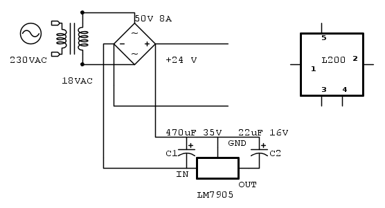

Perfetto allora! Ho buttato giù questo schemino intanto con Fidocad. Il dimensionamento dei componenti è corretto?
P.S: perdonate eventuali erroracci nel collegamento del 7905 ma con le tensioni negative ci litigo :mrgreen:

Forse cosi' e meglio: :D
Schema rivisto e completato 28/6.
P.S. Che versione di FidocadJ stai adoperando? Non riesco a copiare/incollare il sorgente.
[34] Re: [Progetto] Alimentatore da banco
Messaggioda Foto Utentediaretto » 25 giu 2016, 17:57
Grazie per la correzione! Potresti spiegarmi per quale motivo si fa cosi e non come ho fatto io?
Comunque uso la ver. 0.24.6, ma non sarà per caso perché ho "scomposto" un NE555 e gli ho cambiato i pin per farlo sembrare un L200? :D

Messaggioda Foto Utentediaretto » 26 giu 2016, 17:40
Nessuno che mi spieghi quella configurazione? Ci sto impazzendo dietro e non riesco a capirla. #-o
EDIT: forse ho capito, per caso la tensione al 7905 è raddrizzata a singola semionda?

Messaggioda Foto Utenteclaudiocedrone » 26 giu 2016, 18:34
:-) Yes sir, la tensione negativa è raddrizzata a singola semionda (anche perché nello schema originale di Foto Utentemarco438 il secondario del trasformatore è a presa centrale e il raddrizzamento non è a ponte... ) O_/

Messaggioda Foto Utentediaretto » 26 giu 2016, 18:39
Alleluja, almeno qualcosa l'ho capito allora. :mrgreen:
Il discorso della presa centrale mi è chiaro, non avendola nel mio caso bisogna fare diversamento, ma perché non va bene la soluzione proposta da me, cioè uscire in parallelo sul ponte?

Messaggioda Foto UtenteGuidoB » 26 giu 2016, 18:43
Non preoccuparti, non la capisci perché manca un pezzo...
Il raddrizzatore effettivamente è a singola semionda, però manca il raddoppiatore di tensione: un ulteriore condensatore in serie al diodo, col positivo verso l'alternata, e un altro diodo, con l'anodo al negativo del condensatore e il catodo verso il negativo del ponte.
Non sono sul mio PC e non ho Fidocadj, ma sicuramente Foto Utentemarco438 ti può aiutare.
P.S. preceduto... Il raddoppiatore di tensione si può usare in alternativa, per piccole correnti, se il secondario non ha prese intermedie.

Messaggioda Foto Utentediaretto » 26 giu 2016, 18:54
perché serve un raddoppiatore di tensione per il rail negativo nel caso non si abbia un trasfo a presa centrale? Mi sta sfuggendo qualcosa. #-o

Messaggioda Foto UtenteGuidoB » 26 giu 2016, 19:03
Il raddoppiatore ti serve per generare una tensione negativa rispetto al negativo dell'alimentatore (cioè "più negativa del negativo").
In genere (non ho seguito tutta la discussione) una tensione di riferimento "più negativa del negativo" serve alla circuiteria dell'alimentatore per poter abbassare la tensione d'uscita fino a 0 volt.
Il raddoppiatore non è l'unico modo per generare una tensione negativa, ma per piccole correnti è il più semplice, se non hai prese intermedie o ulteriori secondari a disposizione.
