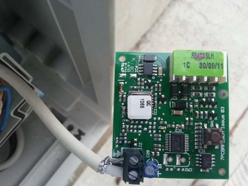

come da titolo vorrei sapere se è possibile fare la programmazione di un nuovo telecomando partendo dalla scheda di controllo delle ante, la scheda è la 455 d e allego la foto del modulo radio

La programmazione la puoi fare direttamente sulla schede ricevitore RP433SLH come visibile in foto la procedura e' la seguente:
1 premi in diagonale entrambi i pulsante del TX,quando inizia a lampeggiare.
2 premi uno dei due pulsanti e successivamente premi il pulsante della ricevente fino a che
il led di spegne per un 1 secondo e si riaccende.
3 Per verificare l'apprendimento premi due volte lo stesso pulsante di partenza.
4 fine procedura
Se vuoi duplicare altri telecomandi devi utilizzare il Master che hai codificato per primo.

Salve, rispolvero il post per non aprirne un altro.
Allora, azienda con una trentina di dipendenti. Due sbarre FAAC (ingresso e uscita) per il parcheggio degli impiegati. Un cancello (sempre aperto durante il giorno) e sbarra CAME che regola l'accesso al parcheggio degli operai e all'area carico scarico.
Per avere tutti il solito radiocomando (FAAC) sui gruppi CAME sono state montate riceventi FAAC XR2 a 433mhz.
Quindi gli impiegati hanno il telecomando 2ch per le FAAC e operai solito telecomando 2ch per le CAME Solo alcuni hanno i telecomandi 4ch che accedono a tutti gli automatismi.
Giorni fa la ragazza che tiene in ufficio il Tx Master mi dice che ha provato a programmare dei Tx slave per i CAME e non funzionano. Provo con il Master ad azionare i dispositivi CAME e niente, non funzionano. Essendo questi ultimi impostati su P1 e P2 mi salta in mente che potrebbero essere stati cancellati con una operazione errata sul telecomando.
Prendo il Master, vado alla sbarra e procedo con la memorizzazione del radiocomando seguendo le indicazioni del manuale della ricevente. Premo per aprire dal TX master appena registrato e funziona. Il problema è che però non funzionano più tutti gli altri telecomandi in dotazione agli operai. Sembra avere preso un nuovo codice.
E' toccato procedere, con quelli presenti, a riprogrammarli col Master.
Possibile che ogni volta che si abbina un Master alla ricevente prenda un codice diverso? Devo fare la solita cosa al cancello e non mi azzardo...
Cosa ho sbagliato?

Riccardo1978 ha scritto:Possibile che ogni volta che si abbina un Master alla ricevente prenda un codice diverso?
Certo è così.
Il codice viene generato random, quando intendi fare la memorizzazione sulla ricevente FAAC,ed è ovvio che viene soppiantato un altro codice, che non può essere letto dai tx slave.
Per cui devi fare la stessa procedura descritta al post[2]
