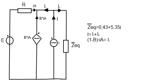

Messaggioda Foto UtenteNicolaTM » 28 giu 2016, 16:42
Non ci avevo proprio pensato...
Per quanto riguarda il metodo che volevo utilizzare io:
Esercizio 1,2.png (8.69 KiB) Osservato 3121 volte
I_2 = \frac{I*R}{R+Zeq}
I_1 = I - I_2
i_A = \frac{I_1}{B-1}
E' comunque lecito o completamente sbagliato?

Messaggioda Foto Utenteg.schgor » 28 giu 2016, 17:40
E' sbagliata I_2 (che è =-(B+1) \cdot i_A
e tiene implicitamente conto di E).
In Zeq circola la somma delle 3 correnti (i_A, B\cdot i_A \quad e \quad I)

Messaggioda Foto UtenteNicolaTM » 28 giu 2016, 18:04
Quindi trovo :
i_A = \frac{E-I \cdot Zeq}{((B+1)Z_{eq})+R}
Poi, chiamando la tensione ai capi di I come V_{AB} :
V_{AB} = ((B+1) \cdot i_A + I) \cdot Z{eq}
E poi calcolo la potenza complessa S usando :
S = V_{AB}I^* = P + jQ
Dove P e Q sono le potenze richieste, giusto?

Messaggioda Foto Utenteg.schgor » 28 giu 2016, 22:13
Si, è giusto.
Ed ora il problema 2?

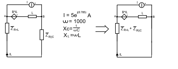

Impongo che la corrente del generatore I passa tutta per il ramo che comprende il generatore dipendente B*iL ed L.
Dopo di che uso l'uguaglianza:
B*i_L + I*jX_L = Z_{eq}*i_L
Dove Z_{eq}=Z_{R+L} + Z_{R||C}
e trovo che : i_L =  \frac{-I*jX_L}{B-Z_{eq}} = \frac{I*jX_L}{Z_{eq}-B}
Ora trovo:
V_{AB} = Z_{eq} * i_L
Quindi:
S = V*I^* = P+jQ
Dove P è quella che mi interessa.
Foto UtenteNicolaTM
55 1 3
Messaggi: 40
Iscritto il: 23 giu 2016, 17:58
[18] Re: Metodi generali per circuiti con generatori dipendenti?
Messaggioda Foto Utenteg.schgor » 29 giu 2016, 7:38
NicolaTM ha scritto:Impongo che la corrente del generatore I passa tutta per il ramo che comprende il generatore dipendente B*iL ed L.
:?: non puoi "imporre" niente!
Per determinare iL devi solo applicare LKV all'unica maglia e LKC al nodo B
Foto Utenteg.schgor
57,8k 9 12 13
Messaggi: 16971
Località: MILANO
[19] Re: Metodi generali per circuiti con generatori dipendenti?
Messaggioda Foto UtenteNicolaTM » 29 giu 2016, 12:32
Non capisco come trovare la tensione su jX_L (?) per completare l'equazione della maglia e la corrente lungo il ramo con il generatore pilotato (?) per l'equazione al nodo B.

[20] Re: Metodi generali per circuiti con generatori dipendenti?
Messaggioda Foto Utenteadmin » 29 giu 2016, 13:43
\begin{array}{l}
{{\dot Z}_{eq}}{{\dot I}_L} + {\rm{j}}{X_L}{{\dot I}_?} = B{{\dot I}_L}\\
{\dot I} = {{\dot I}_L} - {{\dot I}_?}
\end{array}
