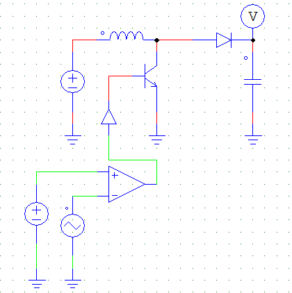

Salve, avrei necessità di progettare un convertitore Boost (per accendere delle Nixie).
Di seguito uno scheme di principio:
Di seguito i dati del carico:
R = 8.5 \,  \text{k} \Omega
Vdc = 170 \,\text{V}
Il = 20 \, \text{mA}
A questo punto non saprei come iniziare per dimensionare il convertitore (Induttore, condensatore, frequenza e duty-cycle ).

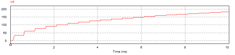

Messaggioda Foto UtenteMatteo1991 » 30 giu 2016, 0:26
Andiamo per ordine, vorrei prima partire dalla teoria. Facendo riferimento al seguente documento trovato in rete
http://www.microsemi.com/document-portal/doc_view/124899-ips401-application-note
Dato il seguente schema (psim):
con un duty-cycle al 50%, dovrei avere l'uscita pari a 2 volte l'ingresso, invece non è così (la tensione di ingresso è 9V):
L'induttore è da 10uH e la capacità è da 220uF.
