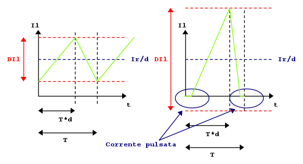

[12] Re: Progetto boost
Ho capito che non si possono ottenere raporti troppo elevati, C'è comunque qualcosa che non va:
L'uscita, non dovrebbe essere 2*Vin, se imposto un duty-cycle del 50% (dala teoria)??

[14] Re: Progetto boost
Matteo1991 ha scritto:L'uscita, non dovrebbe essere 2*Vin, se imposto un duty-cycle del 50% (dala teoria)??
Questo e` vero quando il convertitore funziona in modo continuo, che vuol dire che la corrente dell'induttore non va mai a zero. Senza carico il convertitore va in discontinuo e la "formula" che da` la tensione di uscita non e` piu` quella che hai trovato. Senza carico la tensione diverge.

[17] Re: Progetto boost
IsidoroKZ ha scritto:Questo e` vero quando il convertitore funziona in modo continuo, che vuol dire che la corrente dell'induttore non va mai a zero.
Capito, in pratica non devo avere "corrente pulsata"!
Dunque, mettendo una resistenza in uscita, volendo una certa tensione, svolgo i seguenti calcoli:
dati:
(frequenza di commutazione:
)calcoli:
dove
è la tensione ai capi dell'induttore che, nel periodo di on (
) è pari a
ipotizzando costante la tensione di media mobile sul carico (
).Conoscendo
, la corrente sul carico, dividendo per il duty-cycle, si ottiene la corrente media che deve scorrere nel'induttore (partendo da
A questo punto è necessario impostare L in modo tale che il picco-picco del ripple di corrente (
) non sia tale da avere corrente pulsata:se non ricordo male il valore limite dell'induttanza è chiamato induttanza critica.
Possiamo dunque calcolare l'induttanza critica come segue:
Facendo finta che sia un valore accettabile (credo sia abbastanza grande...) simulando con psim si ha una buona risposta:
Ritengo che il picco iniziale sia dovuto a correnti di inserzione (carica del condensatore vuoto), ora proverò a mettere una resistenza di precarica per vedere cosa succede.

[19] Re: Progetto boost
Il progetto è tuo e ne fai quello che ti pare, ovvio.
Però tre appunti:
- Se lo compro non ha senso? ovvero ti fai in casa i transistor?
- Usare un integrato opportuno pensi sia meno istruttivo?
- A mio parere, lbnl, con i presupposti che stai usando sarà difficile arrivare ad un risultato. Non è un campo che si risolve con formule teoriche generiche. Richiede un minimo di aderenza al reale.
Ad es., 1kHz è una frequenza che necessita di magnetici e capacità notevoli, con tutte le conseguenze. Un dc/dc medio attuale viaggia oltre i 100kHz.
In ogni caso, buon lavoro.

[20] Re: Progetto boost
Brianz ha scritto: che si risolve con formule teoriche generiche. Richiede un minimo di aderenza al reale.
Proprio a quello vorrei arrivare! Non è che non ha senso prendere integrati specifici, solo che la cosa che mi sollazza è creare qualcosa con quello che ho in casa. Costruire un dcdc che funzioni decentemente.
Ad esempio, tempo fa ho costruito uno step up tipo quello nel mio schema: funzionava decentemente solo che il MOS scaldava molto, e la batteria (appunto) non riusciva a stargli appresso.
