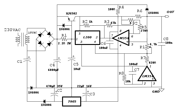

Messaggioda Foto Utentediaretto » 1 lug 2016, 15:25
Mi rispondo da solo :lol:
Allora, schema con la tensione negativa ed i valori "standard":
Ora, bisogna discutere di varie questioni:
1)Il potenziometro P2 di regolazione della corrente va adeguato in modo da arrivare a 3A massimi, quale è la formula che fornisce la corrente massima in funzione della resistenza del potenziometro?
2)La resistenza R6 stessa, cioè quella di carico del transistor, va dimensionata insieme al potenziometro oppure no? Nel secondo caso 0,1ohm e 5W penso che vada bene come da progetto.
3)Il condensatore C1 che serve per il fissatore di tensione (o clamper) di che valore deve essere?
4)Come si risolve il problema che si era presentato nell'altro topic, in merito all'uscita che schizza a 20V dovuto alla fluttuazione del ramo negativo, la soluzione tramite relay mi sembra quantomeno "artigianale", io preferirei qualcosa di più serio anche se si dovesse complicare il progetto a tutto vantaggio delle prestazioni a me va bene.
P.S: a questo punto mi sento in dovere di chiamare in causa Foto UtenteBrunoValente, Foto UtenteFedericoSibona e Foto Utentebrabus, se disponibili gradirei il vostro parere, in quanto stiamo usando uno schema che è praticamente vostro!
Foto Utentediaretto
26 1 5
Messaggi: 141
Iscritto il: 27 apr 2016, 20:09
[55] Re: [Progetto] Alimentatore da banco

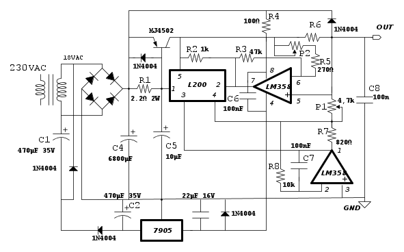

Messaggioda Foto UtenteGuidoB » 2 lug 2016, 9:18
diaretto ha scritto:3)Il condensatore C1 che serve per il fissatore di tensione (o clamper) raddoppiatore di tensione di che valore deve essere?
Per raddoppiare la tensione C1 dovrebbe essere "molto maggiore" di C2. A te però non serve raddoppiare, ma ottenere una tensione negativa pari anche a meno della metà della tensione di picco del trasformatore. Quindi un valore di C1 pari a C2 è più che adeguato.
Ad eliminare il ripple e stabilizzare a -5 V ci penserà il 7905.
Ho modificato leggermente il circuito del raddoppiatore, cambiando il collegamento del catodo di un diodo. Così è un pelino più efficiente, anche se in questo caso in realtà non serve...
diaretto ha scritto:4)Come si risolve il problema che si era presentato nell'altro topic, in merito all'uscita che schizza a 20V dovuto alla fluttuazione del ramo negativo, la soluzione tramite relay mi sembra quantomeno "artigianale", io preferirei qualcosa di più serio anche se si dovesse complicare il progetto a tutto vantaggio delle prestazioni a me va bene.
Non riesco a ritrovare l'altro topic (se puoi mettere un link al punto in cui si parla del problema sarebbe d'aiuto).
Comunque un diodo in parallelo al condensatore sull'uscita del 7905, inserito come indicato, dovrebbe agganciare la tensione almeno a massa, nell'attesa che il raddoppiatore vada a regime con la tensione negativa.
È bene che il condensatore all'uscita del 7905 non sia elettrolitico, perché potrebbe essere sottoposto a tensione inversa, sia pur piccola e per una frazione di secondo. Un ceramico da 10 μF dovrebbe andar bene, si trova facilmente. Il datasheet richiede almeno 1 μF elettrolitico al tantalio (ESR bassa) o 25 μF elettrolitico all'alluminio (ESR più alta), ma non dice niente dei ceramici. Dato che i ceramici hanno un'ESR ancora più bassa degli elettrolitici al tantalio, si potrebbe aggiungere ESR esplicitamente con una resistenza in serie, ma non credo sia necessario. Sentiamo il parere di gente più esperta.
Una soluzione alternativa al relè potrebbe essere un monostabile che mantiene disabilitato l'alimentatore per il tempo necessario perché le varie tensioni vadano a regime. Però non saprei dove e se si può inserire nello schema proposto.

[56] Re: [Progetto] Alimentatore da banco
Messaggioda Foto Utentediaretto » 2 lug 2016, 9:51
Il topic in questione dovrebbe essere questo, ti riporto il messaggio specifico di brabus che solleva il problema: viewtopic.php?f=48&t=49005&start=20#p460556
Per quanto riguarda C3 ottimo, cercherò un ceramico di quella taglia! Semmai anche un poliestere potrebbe andare bene?
EDIT: per quanto riguarda i regolatori e l'ESR ho trovato questo:
"Yes, both some negative and most LDO regulators are sensitive to ESR range- too high or too low and some will or may oscillate under some conditions. The LM780x is not an LDO regulator- it's actually quite difficult to convince it to oscillate. The LM790x, despite the similar name and the fact it's not an LDO is very easy to make oscillate (mostly because the output is taken from the collector of an NPN transistor rather than the emitter of a PNP as it would be if it was a true complementary part)."

[57] Re: [Progetto] Alimentatore da banco
Messaggioda Foto UtenteGuidoB » 2 lug 2016, 10:09
Direi che anche un poliestere va bene, anche se più grosso e costoso. Magari ti basta da 1 μF. Ma sentiamo il parere di chi ne sa di più, anche Foto Utentebrabus nel circuito originale aveva lasciato l'elettrolitico all'alluminio senza troppe fisime... e anch'io da qualche parte ho letto che gli elettrolitici resistono a tensioni inverse purché non troppo alte e prolungate nel tempo, ma non ricordo più quanto alte e quanto prolungate.
Non ho visto relay nell'altro messaggio che indichi, ma piuttosto una soluzione basata sullo scaricare velocemente un condensatore di filtro allo spegnimento. Non so se lo stesso problema potrebbe presentarsi all'accensione con questo circuito, che è diverso per quanto riguarda l'alimentazione negativa. Qualche prova con l'oscilloscopio, o almeno un rivelatore di picco (diodo + condensatore + voltmetro digitale), potrebbe essere necessaria...

[58] Re: [Progetto] Alimentatore da banco
Messaggioda Foto Utentediaretto » 2 lug 2016, 10:15
Ok, per il condensatore di uscita aspettiamo qualcun altro, anche se io concordo comunque per l'elettrolitico, da quello che ho letto nella mia (poca) esperienza dovrebbero resistere, anche se magari botte su botte a lungo andare potrebbero farlo guastare, ma rimetto il parere a chi ne sa più di me :ok:
Ma non si potrebbe mettere un diodo che non permette al condensatore di ricevere la tensione inversa? Perderemmo la caduta sul diodo, ma tanto a noi bastano -3V per far scendere l'uscita a 0V, il 7905 ci da -5V che anche togliendo la caduta sul diodo basterebbero.
Per quanto riguarda il relay la soluzione viene proposta qui: viewtopic.php?f=48&t=49005&start=30#p460897 e sarà poi quella definitivamente adottata, non so se nel nostro caso, essendoci il raddoppiatore di tensione, le cose possano cambiare.

[59] Re: [Progetto] Alimentatore da banco
Messaggioda Foto UtenteGuidoB » 2 lug 2016, 16:01
diaretto ha scritto:Ma non si potrebbe mettere un diodo che non permette al condensatore di ricevere la tensione inversa? Perderemmo la caduta sul diodo, ma tanto a noi bastano -3V per far scendere l'uscita a 0V, il 7905 ci da -5V che anche togliendo la caduta sul diodo basterebbero.
Sì, si potrebbe aggiungere un diodo (o magari anche due in serie, visto che la caduta sul diodo si produce quando è percorso da un minimo di corrente) subito dopo l'elettrolitico (prima dell'altro diodo verso massa) col catodo verso il condensatore. Aiuterebbe a ridurre la tensione inversa sul condensatore, peraltro non superiore a 0,7 V grazie al diodo verso massa già presente.
Come già detto comunque potrebbe non essere necessario aggiungere altri diodi.
diaretto ha scritto:Per quanto riguarda il relay la soluzione viene proposta qui: viewtopic.php?f=48&t=49005&start=30#p460897 e sarà poi quella definitivamente adottata, non so se nel nostro caso, essendoci il raddoppiatore di tensione, le cose possano cambiare.
No, direi che la soluzione del relè, anche se non è il massimo dell'eleganza, è efficace anche in questo caso.
