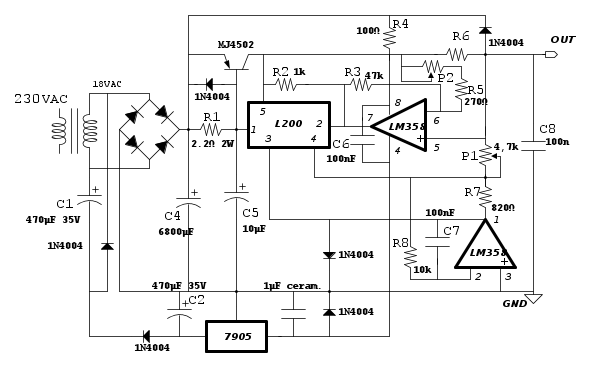

diaretto ha scritto:EDIT: per quanto riguarda i regolatori e l'ESR ho trovato o questo:
"Yes, both some negative and most LDO regulators are sensitive to ESR range- too high or too low and some will or may oscillate under some conditions. The LM780x is not an LDO regulator- it's actually quite difficult to convince it to oscillate. The LM790x, despite the similar name and the fact it's not an LDO is very easy to make oscillate (mostly because the output is taken from the collector of an NPN transistor rather than the emitter of a PNP as it would be if it was a true complementary part)."
Ho trovato sul datasheet Texas Instruments del 7905, a pag. 4 in fondo:
The bypass capacitors, (2.2μF on the input, 1.0μF on the output) should be ceramic or solid tantalum which have good high frequency characteristics. If aluminum electrolytics are used, their values should be 10μF or larger.
The bypass capacitors should be mounted with the shortest leads, and if possible, directly across the regulator terminals.
Quindi va bene in uscita un comune ceramico anche solo da 1 μF, e puoi risparmiare il diodo per proteggere l'elettrolitico.
Aggiungerei anche un diodo dal piedino 3 dell'L200 a massa, così la tensione in quel punto non salirà mai troppo anche se l'operazionale o l'alimentazione negativa non fosse ancora a regime o si guastasse. Cortocircuitare a massa (anche attraverso un diodo) l'uscita dell'LM358 non dà problemi perché questo integrato lo sopporta (anche per tempo indefinito).
Non ci saranno aumenti di tensione da 20 V ma al massimo da 3 V, e anche questi saranno eliminati dal relè che inserirai.
Il circuito diventa quindi:
Foto UtenteGuidoB

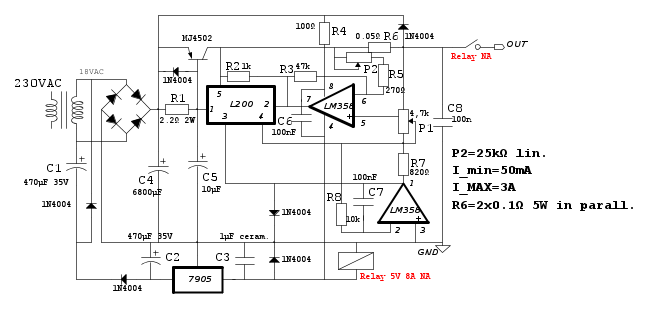

Messaggioda Foto Utentediaretto » 3 lug 2016, 23:34
Perfetto! Ottimo! Mi ponevo però questa domanda: ma se il relè non è veloce, questo transistorio sull'uscita "passa" comunque, bisogna quindi adottare un relè che sia molto veloce?
Potrebbe essere utile a qualcosa utilizzare un diodo anche sull'uscita dell'alimentatore?
Per P2 e R6 come si dimensionano?
Foto Utentediaretto
26 1 5
Messaggi: 141
Iscritto il: 27 apr 2016, 20:09
[63] Re: [Progetto] Alimentatore da banco
Messaggioda Foto Utentediaretto » 4 lug 2016, 0:39
Mi rispondo da solo :lol: Ho trovato questo post di Foto Utentebrabus: viewtopic.php?f=48&t=49005&start=40#p461209 e se manteniamo tutti i valori tranne quello del potenziometro P2, abbiamo:
P_2=\frac{R_4\cdot R_2\cdot I_M-R_9\cdot V_{sc}+R_9\cdot R_2\cdot I_M}{V_{sc}-(R_2\cdot I_M)}
Mantenendo le altre con:(segno le resistenze con i valori che hanno nel disegno di brabus e non nel nostro schema) R_4=47k, R_9=270\Omega, R_2=0,05\Omega, V_{sc}=0,45V, I_M=3A
In questo modo otteniamo una corrente minima I_{min}=50mA e un potenziometro P_2=23230\Omega che possiamo approssimare a 25k\Omega.
Che ne dicono gli esperti? Tutto giusto o ho preso cantonate?
P.S: a questo punto abbiamo nota anche la nostra R6 che si otterebbe mettendo due resistenze da 0,1ohm 5W in parallelo.

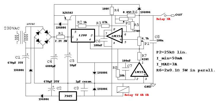

Messaggioda Foto Utentediaretto » 5 lug 2016, 10:21
Ritorno nuovamente con uno schema aggiornato. Modifiche:
-Cambio simbolo resistori americani con simbolo IEC
-Assegnato valore ad R6 e al potenziometro della corrente P2 come da calcoli (vedere qui: viewtopic.php?f=1&t=64780&start=60#p658271) e sarei molto grato se qualcuno li controllasse! :mrgreen:
-Inserito relay 5V 8A (o superiore) normalmente aperto
Cosa manca:
-Implementazione di un pulsante di standby (si potrebbe collegare direttamente al ramo di alimentazione negativo? In questo modo quando il ramo non è alimentato non è alimentato nemmeno il relè e quindi l'uscita è aperta, oppure un banale interruttore a singolo polo sull'uscita?)
-Implementazione degli strumenti di misura voltmetro e amperometro digitali
