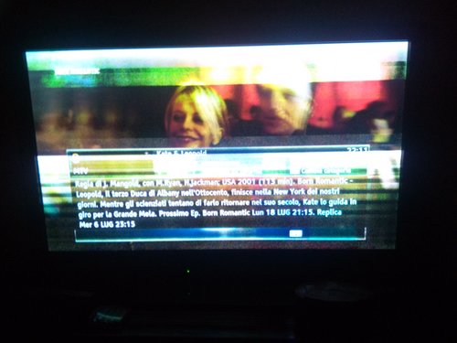

Buongiorno a tutti,

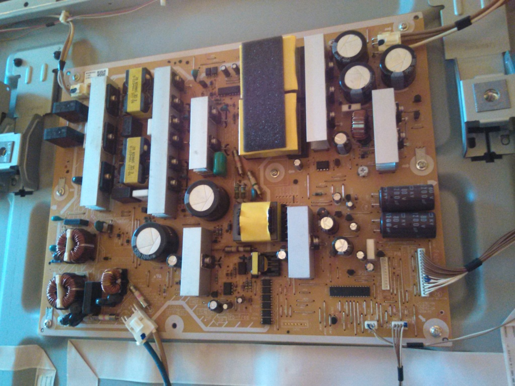

sono diversi giorni che il mio televisore ha iniziato a dare qualche problemino.
All'improvviso sono apparse delle righe orizzontali nello schermo, i colori sono distorti, e vedo anche un po' di rumore nell'immagine.. In pratica è diventata inguardabile (per fortuna è capitato in estate :cool: ).
Cercando un po' in internet ho notato che si trovano molte schede per il mio televisore a qualche decina di euro,
e quindi ho pensato di poter fare un tentativo, sostituendo la scheda guasta da solo..
Non credo sia un'impresa impossibile.. per prima cosa è necessario individuare qual è la scheda guasta, ed è proprio per questo che vi sto chiedendo aiuto.....
Qualcuno ha mai avuto un problema simile??

[2] Re: Riparazione televisore plasma Panasonic TX-P42G30E
Messaggioda Foto Utentekyexim » 5 lug 2016, 13:11
A prima vista sembra un problema di alimentazione, presenza di componente pulsante.

IO mi sono solo segnato : condensatori elettrolitici sulle tensioni secondarie, da sostituire.
vedi te...se aprendolo riesci ad individuare quelli difettosi, avendo scritto solo così direi che fosse una cosa abbastanza evidente. O_/

Scusa setteali, ma non ho ben capito.
Hai avuto lo stesso problema e l'hai risolto solamente sostituendo qualche condensatore?
Ma hai uno schema della scheda o sei andato ad intuito?
Grazie mille per l'aiuto.. :ok:

non ho lo schema, ma con l'aiuto di alcuni strumenti, tipo misuratore di ESR , in questi casi si va a controllare i condensatori elettrolitici che ad occhio ci sembrano più mal ridotti e val la pena sostituirli specialmente se anche al tatto danno un po' di temperatura.
Prova ad aprirlo e controllare o mettere anche una foto.

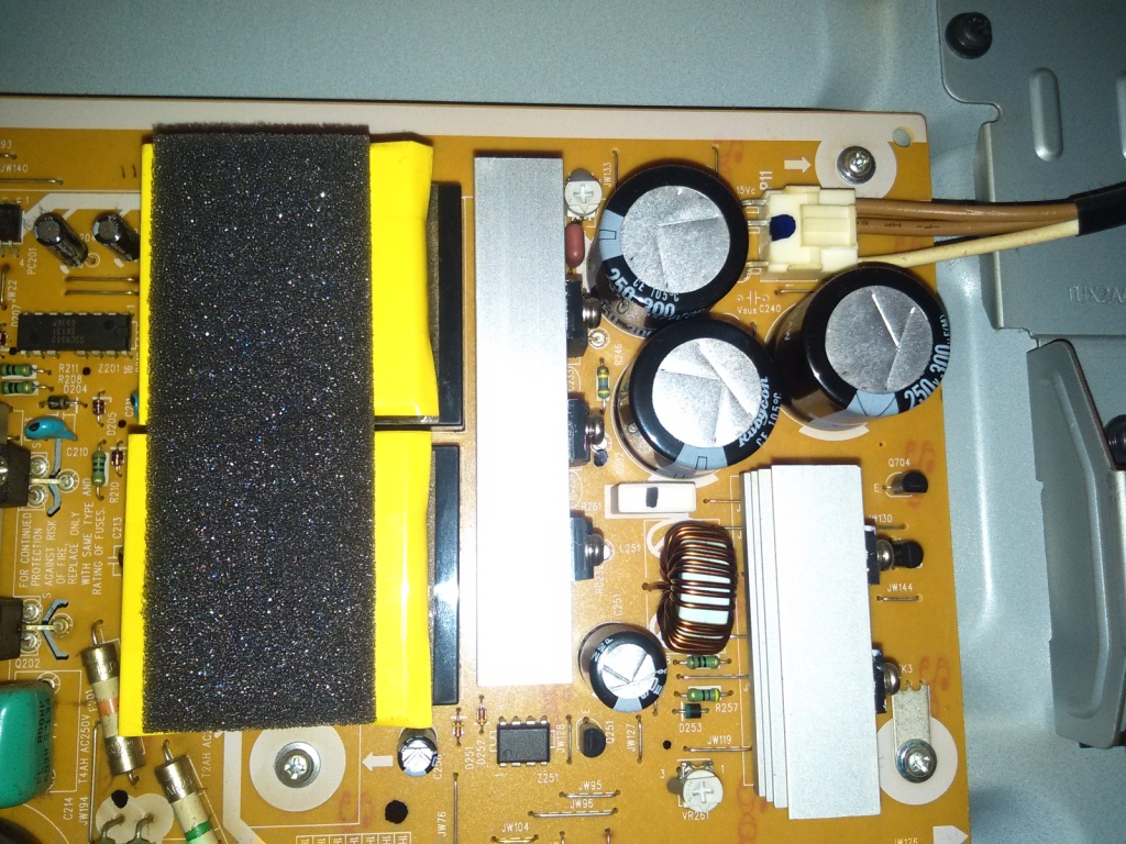

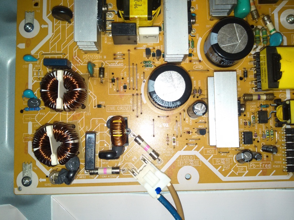

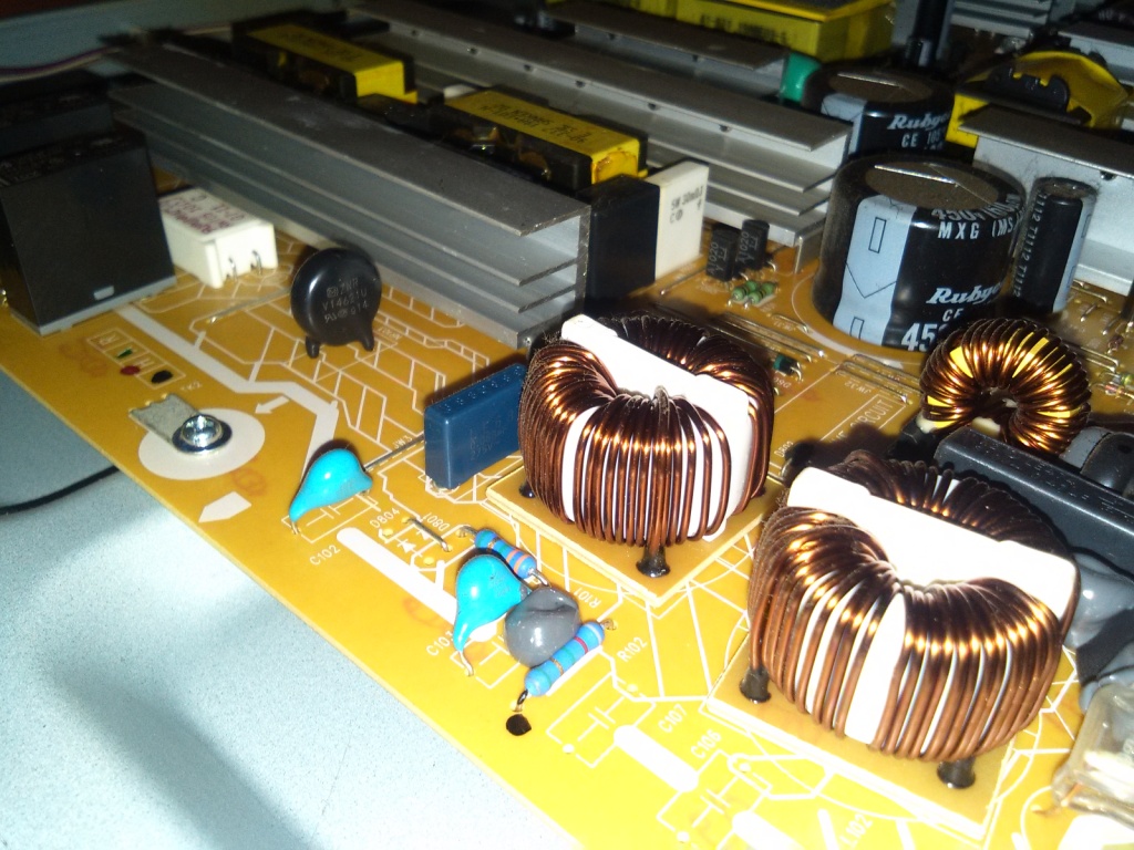

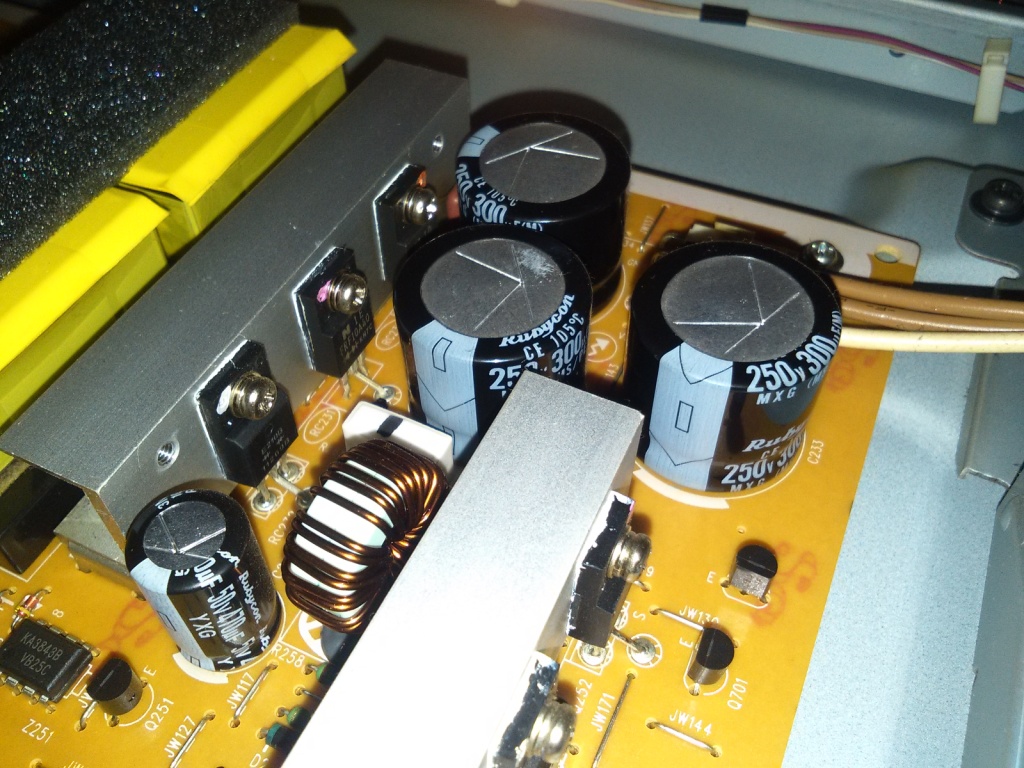

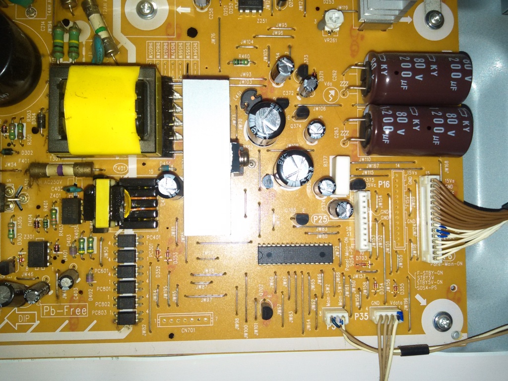

[7] Re: Riparazione televisore plasma Panasonic TX-P42G30E
Messaggioda Foto Utentepanorantini » 6 lug 2016, 9:29

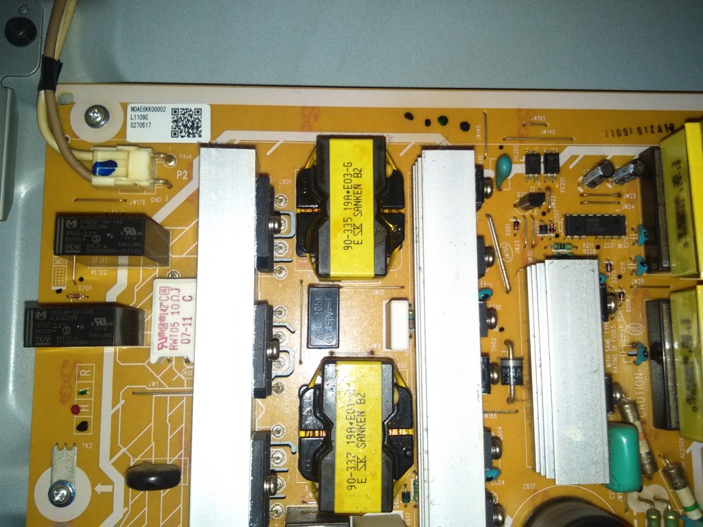

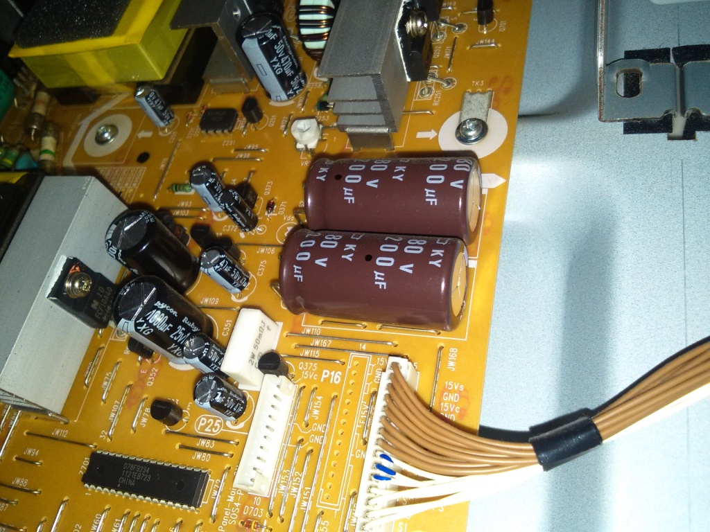

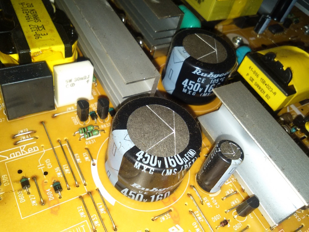

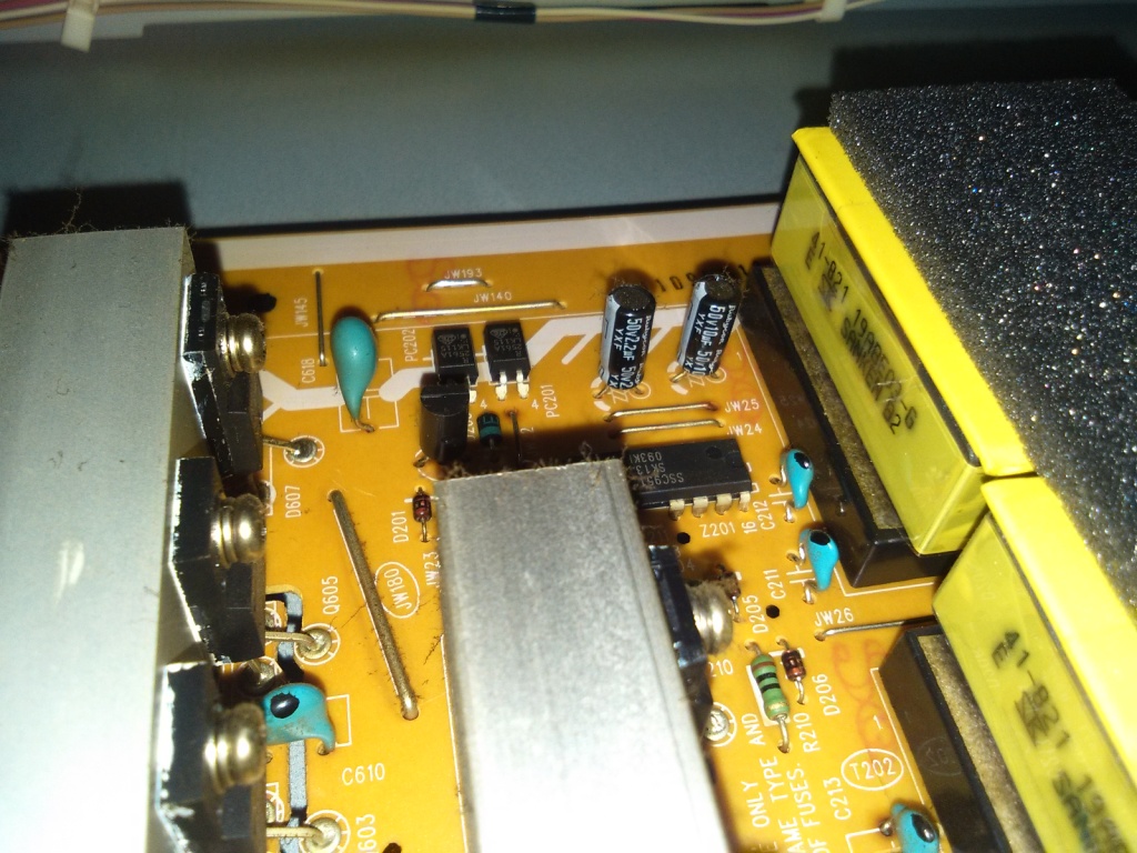

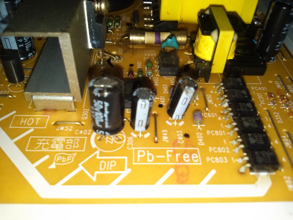

Allora, ieri sera ho smontato il televisore e a prima occhiata non sembra avere componenti rovinati..
Ho fatto alcune foto magari un occhio più esperto può notare qualcosa..

[10] Re: Riparazione televisore plasma Panasonic TX-P42G30E
Messaggioda Foto Utentepanorantini » 6 lug 2016, 9:32
Ultime foto
