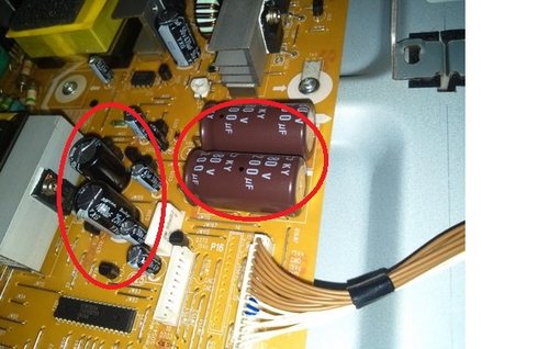

Ciao,
dalle foto non mi pare di vedere condensatori gonfi, se hai la possibilità proverei a sostituire quelli che ti ho contrassegnato.
Potresti tenere il tv acceso per 10' circa e una volta spento tastare con un dito ( senza toccare altre parti con niente ) la carcassa dei cond. elettrolitici e renderti conto se ne trovi che scalda.

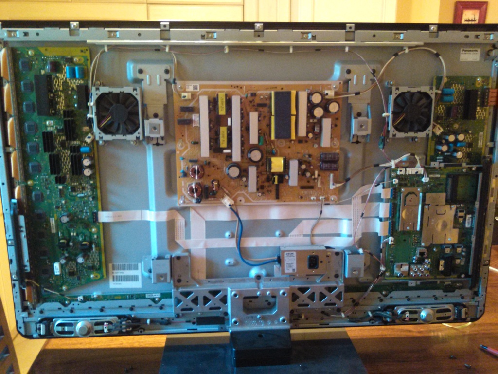

Anche sulla Main/board, specialmente nella zona dove c'è il flat che va verso il pannello.

Va bene, allora questa sera proverò a vedere se scaldano i condensatori.
Invece per quanto riguarda la scheda madre.. me la potresti indicare?

la M/B è quella in basso a dx dove ci sono 3 flat attaccati.
Sui Samsung, c'è un chip che fa questo difetto ( AS 15 ), ma è montato sulla T-Con e in questo tuo TV non è semplice accedervi per vedere, è quella scheda in basso centrale dove ci sono 2 flat che vanno alla M/B.
Non me la sento di consigliarti di smontare il tutto per arrivarci, forse ti conviene un centro di riparazioni TV.
