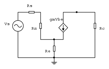

Riassumendo il calcolo del guadagno di tensione per piccolo segnale, calcolo Vbe del pilota:
V_S-R_SI-R_{\pi}I-R_E-+R_eg_mV_{BE}=0
V_{BE}= \frac{R_E V_S}{R_S+R_{\pi}+R_E-R_{E}^{2} g_m}
Sfruttando Thevenin rispetto a Re ottengo il circuito:
con
R_{eq}=R_E//(R_S+R_{\pi})
V_{eq}=\frac{R_EV_S}{R_E+R_S+R_{\pi}}
considerando anche che
g_m=\frac{I_C}{V_{BE}}|V_{CE}=0 e R_{\pi}=\frac{\beta}{g_m}
risolvo il circuito con il principio di sovrapposizione
Con gmVbe OFF (circuito aperto) ottengo V_o'=V_S
con Vs OFF (cortocircuito) ottengo
V_o''=(R_{eq}+R_C)g_mV_{BE}
e quindi V_o = V_o'+ V_o'' = V_S + (R_{eq}+R_C) \times g_m  \times V_{BE}
Il guadagno di tensione è
A_{v}= \frac{V_o}{V_S}=1+ \frac{(R_{eq}+R_C) \times g_m \times V_{BE}}{V_S}=1
considerando il fatto che Vs ha valore medio nullo... :?: :?: :?:
Considerando che il segnale lo prelevi dall' emettitore e che quella configurazione si chiama anche emitter-follower direi che il risultato è corretto, solo che non so se i tuoi conti sono giusti :D .
Io sul modello del post [6] ed ignorando Ro farei:
V_o = R_e \times I_e = R_e \times ( 1 + \beta ) \times I_b
V_i = ( R_s + R_\pi ) \times I_b + R_e \times I_e = ( R_s + R_\pi ) \times I_b + R_e \times ( 1 + \beta ) \times I_b
A_v = \frac{V_o}{V_i} = \frac{ R_e \times ( 1 + \beta ) \times I_b }{ [ R_s + R_\pi + R_e \times ( 1 + \beta ) ] \times I_b }
Considerando che R_s + R_\pi << R_e \times ( 1 + \beta )
Ne segue che
A_v \approx 1

Ora il punto D chiede di calcolare la resistenza di ingresso (escludendo Rs) e la resistenza di uscita (comprendendo Rs).
Considerando il circuito equivalente
la resistenza d'ingresso è la resistenza vista all'ingresso spegnendo il generatore di tensione Vs, quindi
R_i=R_{\pi}=\frac{\beta*V_{BE}}{I_C}=0
la resistenza di uscita è quella vista da un ipotetico carico (qui mancante) posto all'uscita spegnendo il generatore di corrente, quindi
R_o=R_E//(R_S+R_{\pi})=551.12\Omega
è corretto?

Messaggioda Foto UtenteIlGuru » 6 lug 2016, 15:05
Guaffo ha scritto:la resistenza d'ingresso è la resistenza vista all'ingresso spegnendo il generatore di tensione Vs, quindi
è corretto?
Direi di no, Il generatore Vs non vede solo R_\pi percorso da I_b, ma anche R_e percorsa da I_e
Se metti un generatore di corrente di prova al posto di Vs, e lo chiami Ib, ai suoi morsetti ci sarà una tensione pari a:
V_b = R_{\pi} I_b + R_e I_e = R_{\pi} I_b + R_e ( 1 + \beta ) I_b
La resisteza vista dal generatore quindi vale:
R_i =\frac{ V_b }{ I_b } = R_{\pi} + R_e ( 1 + \beta )

Messaggioda Foto UtenteIlGuru » 6 lug 2016, 16:29
Aspetta, anche con Rout non ci siamo.
Mettiamo un generatore di tensione di prova Ve al posto di Re, con il positivo sull' emettitore
Secondo LKC al nodo Emettitore: I_e = - ( I_b + I_c ) = - ( 1 + \beta ) I_b
Inoltre sulla maglia della base possiamo calcolare
I_b=\frac{-V_e}{R_s + R_\pi}
Sostituendo:
I_e = \frac{ ( 1 + \beta ) V_e }{R_s + R_\pi}
R_{out}=\frac{V_e}{I_e}=\frac{R_s + R_\pi}{1+\beta}

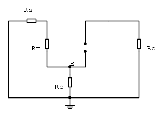

Per calcolare la resistenza in uscita, pongo sia Vs che gmVbe OFF e quindi ottengo un circuito così:
Perhè devo sostituire Re con un generatore di tensione?
Nel nodo E la corrente Ie dovrebbe essere uscente, Ib entrante e Ic=0 dato che ho un interruttore aperto...

[38] Re: esercizio amplificatore BJT piccoli segnali.
Messaggioda Foto Utentefaberz » 6 lug 2016, 18:10
Attento, il pilotato non lo devi toccare! Devi spegnere soltanto l'ingresso Vs, e usando un generatore di prova calcolare l'impedenza. Questo generatore andrà in parallelo a Re perché l'uscita del circuito è lì.
Per quanto riguarda la dinamica, devi calcolare (almeno credo) l'ampiezza del segnale di ingresso che fa andare in interdizione e saturazione il transistor, che sono i due "estremi" della dinamica di un BJT. Quindi devi "tenere d'occhio" la iC e la vCE (nota che ho indicato le grandezze complete, ovvero:

Messaggioda Foto UtenteGuaffo » 6 lug 2016, 18:49
Ok, però se lascio anche gmVbe acceso, la corrente Ic è entrante nel nodo E e la mia KCL dovrebbe essere:
I_B+I_C-I_E=0
Su questo punto sono parecchio confuso...

[40] Re: esercizio amplificatore BJT piccoli segnali.
Messaggioda Foto Utentefaberz » 6 lug 2016, 19:16
Infatti quella che hai scritto è una delle equazioni fondamentali del BJT :D
Tu devi lasciare quel pilotato acceso, e mettere un generatore di prova che "entra nel morsetto Vout" e calcolare l'impedenza come hai fatto con l'amplificazione (determina il pilota, e poi "usa" il pilotato). Ti consiglio di usare un generatore di prova di tensione che è comodo perché puoi dividerlo in più generatori di tensione in parallelo tra loro e collegarne uno ad ogni ramo di quel circuito equivalente (ma forse non conosci questo metodo perché non hai frequentato un corso di Elettrotecnica(?)). Appena torno a casa e ho il PC, ti posto i passaggi con Fidocad.
