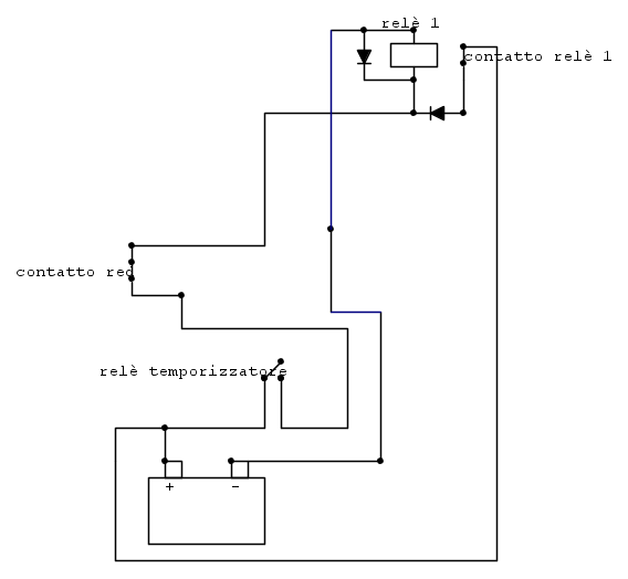

come fa a rimanere autoalimentato il relè?

Messaggioda Foto Utenteelektronik » 5 giu 2016, 16:00
Guarda se riesci a capirlo così tieni conto che ho dovuto levare troppo per fartelo capire, se non ci arrivate neppure così chiedo aiuto ai guru dell'elettronica che forse sapranno spiegarvi quello che io non sono riuscito a fare.

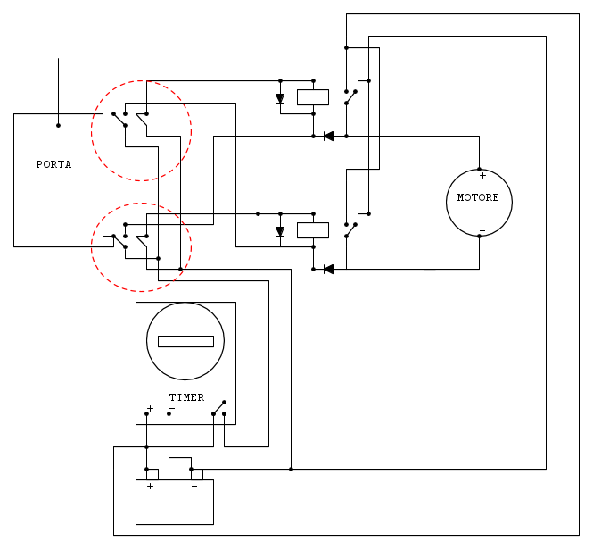

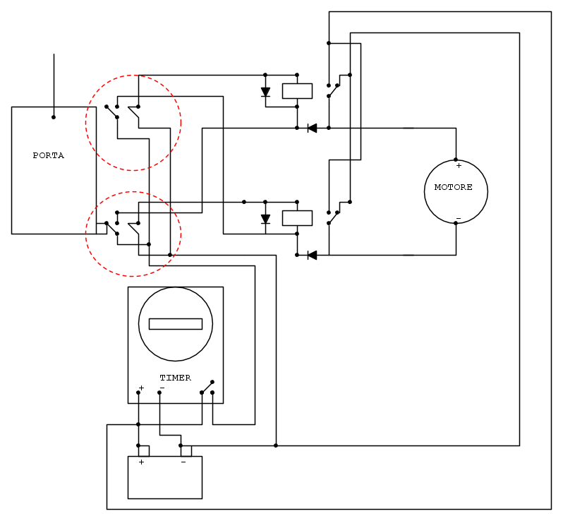

Messaggioda Foto UtenteFedib » 6 giu 2016, 21:46
Riporto lo schema con delle modifiche che sono state fatte nei finecorsa o reed, sono evidenziate in rosso ed è possibile capire che è stato sostituito il finecorsa ad uno scambio con uno a doppio scambio, cioè che ha 1 contatto NO e 1 contatto NA,facendo in modo che quando arriva in alto o viceversa il relè si possa diseccitare a fine corsa in quanto prima non era possibile O_/

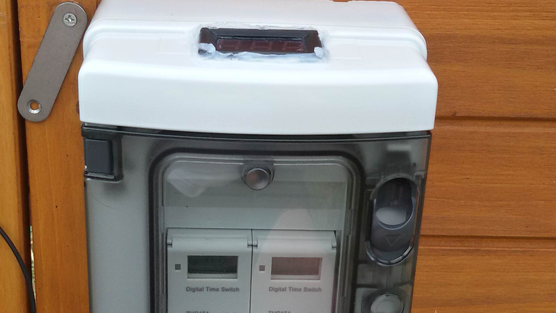

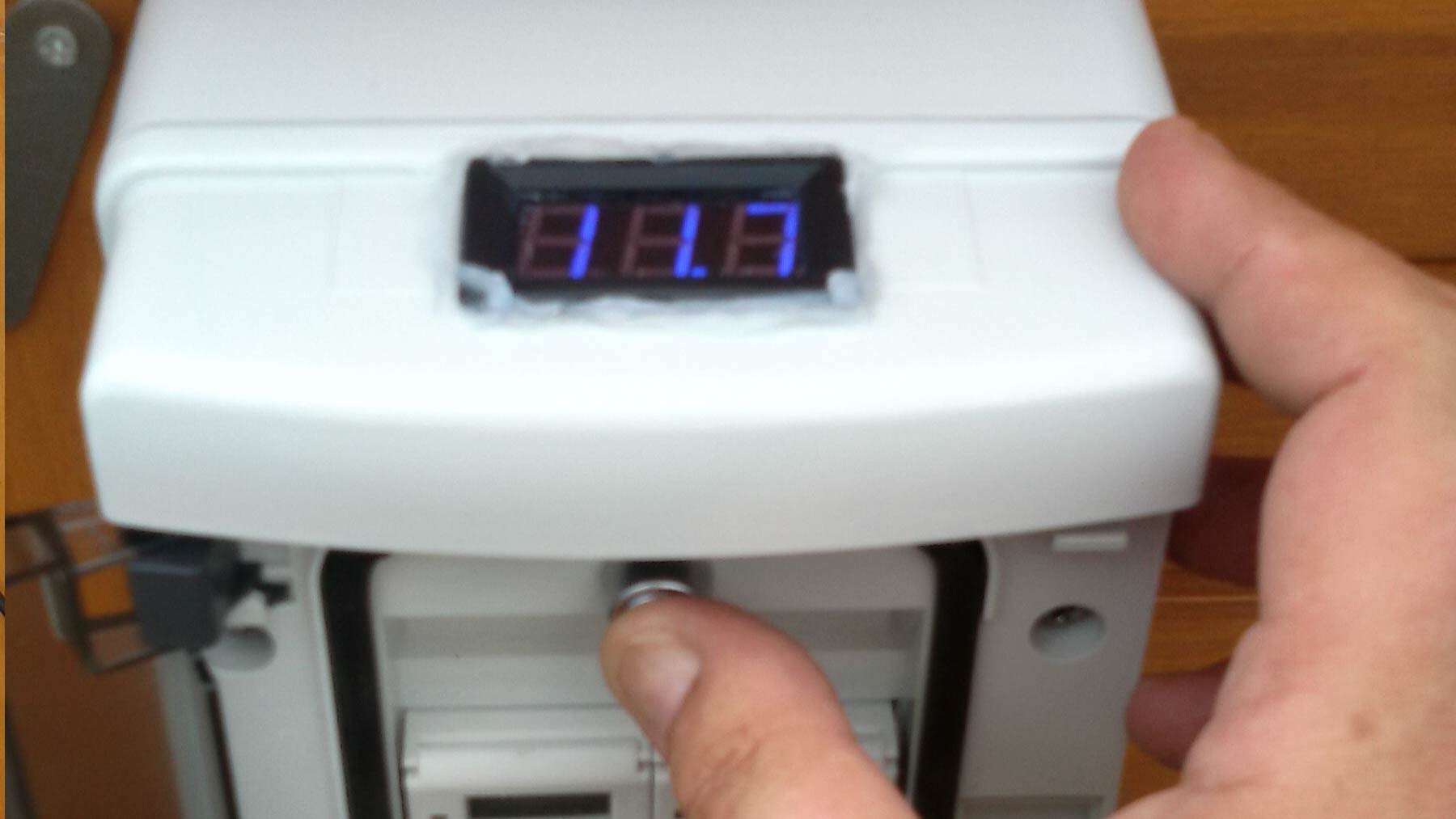

Messaggioda Foto UtenteRalph » 7 lug 2016, 17:43
Finalmente mi sono arrivati i timer da Honk Kong (tipo un mese di tempo :roll: ), e ho cablato quasi tutto.
Ho messo nel quadro un contenitore da 8 batterie da 1,5v, collegato a un pulsante NO e a un voltmetro. Ho dovuto bucare il quadro per mettere pulsante e voltmetro, e poi ho usato del silicone perche' non entri acqua.
Adesso ho un altro problema, se non lo risolvo torno a chiedere aiuto qui...
Ecco il risultato finora:

Messaggioda Foto UtenteRalph » 7 lug 2016, 19:57
20 euro la scatola, 24 euro i rele', 2,5 euro il portabatterie, il pulsante lo avevo, 3 euro il voltmetro, 4/5 euro i fasten....
Il budget che mi ero dato era di 50 euro, lo sforero' un po' :? ....
