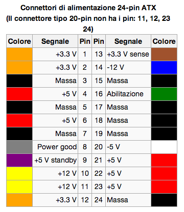

Ho trovato questa immagine su internet.
La coppia di cavi che dovrei usare per i 5v è rosso + nero (massa) o rosso + bianco (-5v)?

FedericoSibona ha scritto:Imposta il tester su misura di resistenza. Misura sul primario (quello che va alla rete) del trasformatore (tester su 2000 Ω o simile) e quindi sul secondario (tester su 200 Ω o simile). In entrambi i casi dovresti trovare valori diversi da zero e da infinito.
Ho fatto esattamente come mi hai detto ed il valore mostrato sul display cambia soltanto quando collego il secondario. Quando collego il primario rimane 1 fisso. Ho provato a tutti i livelli di resistenza disponibili del tester.
Che significa?
MrGianni89
0 3 - Messaggi: 23
- Iscritto il: 5 lug 2016, 10:19
Significa che probabilmente il trasformatore ha scaldato oltre il limite previsto e si è interrotto il fusibile termico interno. Se vuoi puoi togliere il rivestimento isolante dell'avvolgimento del trasformatore e vedere se c'è traccia di tale fusibile.

Alimentatore ATX: se gira la ventola non è detto che funzioni tutto correttamente. È necessario verificare con il tester le tensioni in uscita che ci servono. Per attivare le uscite è necessario collegare un carico sull'uscita Abilitazione. Collega tra di loro il cavo verde ed un nero .
Io proverei prima ad alimentare il tuo attrezzo con la tensione di 3,3 V (arancio-nero) che è più vicina alla 3,6/3,7 delle batterie nominali, poi eventualmente vediamo se passare ai 5 V (rosso-nero).
È però da vedere se il tuo ATX ha tutti quei cavi in uscita che hai riportato nella tabella dei colori. Hai verificato?

Ok verificherò il funzionamento col tester (si l'alimentatore ha tutti i cavi al suo posto, come in immagine). Ammesso che funzioni il collegamento alle ex betterie come dovrebbe essere fatto? Se fossero collegate in serie, visto che l'alimentazione è unica, fornirei solo 3.3V totali e non 6.6v. Sbaglio?
MrGianni89
0 3 - Messaggi: 23
No, hai ragione, se le batterie sono in serie, è meglio iniziare con i 5 V. Sperando che con 5 V invece di circa 7 V funzioni decentemente;-)
