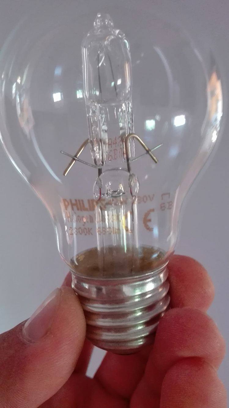

Messaggioda Foto Utentebj77bj77 » 10 lug 2016, 10:38
comunque questo è il tipo di lampada che crea disturbo: Philips 42w230volt 6b Halogen Classic 2800k 630lm
Foto Utentebj77bj77

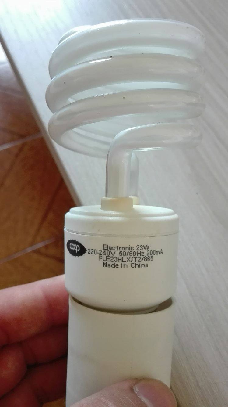

[19] Re: ARDUINO : Accensione lampadina 220 volt con eENC28J60
Messaggioda Foto Utentebj77bj77 » 10 lug 2016, 10:39
l'ho sostituita con questa
Foto Utentebj77bj77

[20] Re: ARDUINO : Accensione lampadina 220 volt con eENC28J60
Messaggioda Foto UtenteCandy » 10 lug 2016, 12:46
Il fatto e` che tu hai utilizzato componenti "commerciali" come Arduino e la scheda rele` che, ad esempio, io non conosco come sono fatte al loro "interno" e, quindi, diventa difficile dire come fare o non fare.
Sicuramente hanno entraqmbi gli oggetti manuali e datasheet da consultare. prescrizioni e restrizioni di impiego, (anche se mi sembra troppo banale l'accensione di una lampadina di 40 W come fonte di disturbo).
Saresti davvero a meno del minimo sindacale della compatibilita` EMC.
Verosimilmente il problema e` con la scheda di Arduino e la sua alimentazione. Da dove proviene la fonte di energia delle varie scheda. Rappresenta meglio l'alimentazione in c.c. di tutto il sistema.
