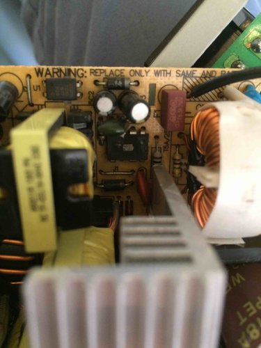

Ciao a tutti
Qualcuno a casa si è divertito spostare la levetta dell'alimentatore del PC su 115v; ovviamente si è immediatamente bruciato.
Smonto tutto pensando di trovare condensatori e altri integrati scoppiati, ma apparentemente l'unico ad avere subito la peggio è l'integrato che vi allego in foto.
Purtroppo la sigla dell'integrato è impossibile leggerla,il modello dell'alimentatore è px-3300p08 (px3300-p08) e sul PCB è riportato rev1.0 001113 ( oppure 081113 perché la sigla è un po' consumata).
Sapreste indicarmi che componente sia, oppure semplicemente lo cestino?
grazie :D

gaspa ha scritto:oppure semplicemente lo cestino?
A mio parere è la soluzione più ragionevole. Anche trovando la sigla del circuito integrato danneggiato, non è detto che sia l'unico componente da sostituire

La sezione nella foto è quella che produce la 5Vstby.
L'integrato è del genere TOP244, TNY266 e simili. Si può forse stabilire se si riesce a leggere ancora qualcosa sul chip.
E, comunque, come dice edgar, può darsi benissimo che ci sia altro di guasto.
Dato che mi pare trattarsi di un alimentatore non giovane e comunque non di alta qualità, quoto ancora edgar: raccolta differenziata (o, se ti interessi di elettronica come hobby, recupera le parti ancora funzionanti).
Il tempo per la riparazione di un pws da 40€ è spendibile sensatamente solo da chi vuole fare esperienza nella riparazione di questi oggetti.

E, mi raccomando, compra un alimentatore senza levetta di commutazione della tensione (se esistono), oppure mettici sopra un bel pezzo di nastro

si, l'ho cestinato immediatamente dopo averlo trovato uguale visto che era integrato in un case mini itx ed è stato un pochino difficile trovarlo
Grazie a tutti e buon weekend :ok:
