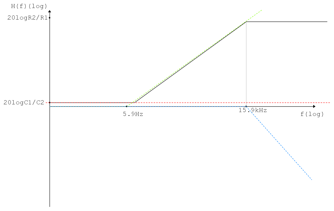

[6] Re: OP-AMP e diagrammi di Bode.

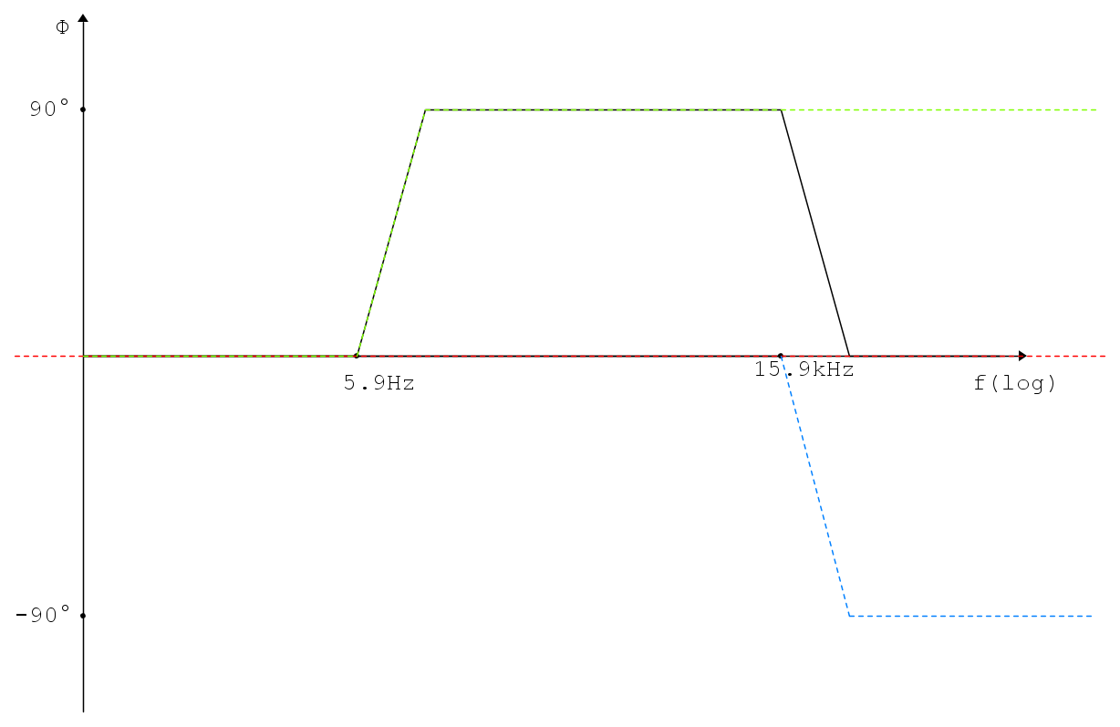

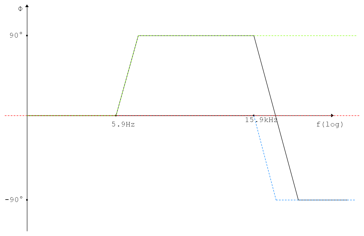

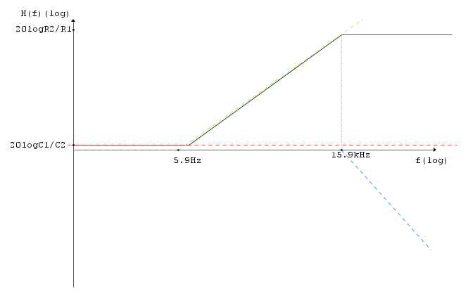

Messaggioda Foto UtenteGuaffo » 10 lug 2016, 12:09
Ok, forse ci sono.
La mia risposta in frequenza presenta
    un valore K=-0.01 con andamento del modulo in rosso
    uno zero reale in 5.9Hz con andamento del modulo in verde
    un polo reale in 15.9kHz con andamento del modulo in blu
Sommando i tre contrubuti, ottengo il diagramma di Bode dell'amplificatore (scusate se non è propio in scala):
In pratica, fino a 5.9Hz i tre contributi sono uguali, da 5.9Hz il contributo dello zero reale fa crescere il diagramma di 20dB per decade fino a 15.9kHz dove entra il contributo del polo reale che ha un'inclinazione uguale ed opposta a quella dello zero reale e quindi la loro somma si annulla, di conseguenza da li in poi il diagramma è costante.

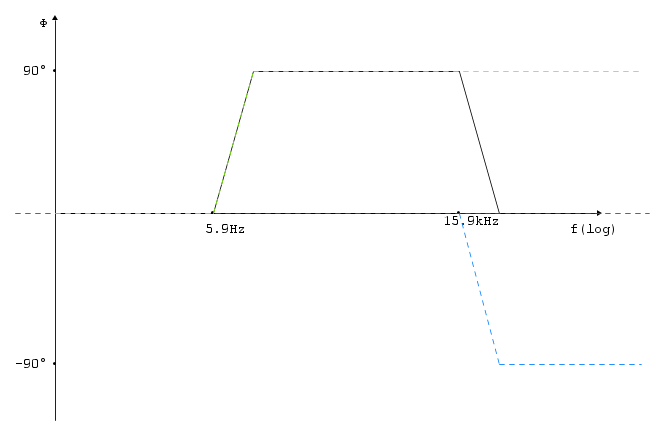

Stessa cosa vale per il diagramma della fase:
E' corretto?

[7] Re: OP-AMP e diagrammi di Bode.
Messaggioda Foto UtenteMarcoD » 10 lug 2016, 12:35
Secondo me, dai circa 15 kHz a salire il diagramma della fase va 0° non -90°.
Il polo compensa soltanto lo zero.
Foto UtenteMarcoD
12,2k 5 9 13
Messaggi: 6696

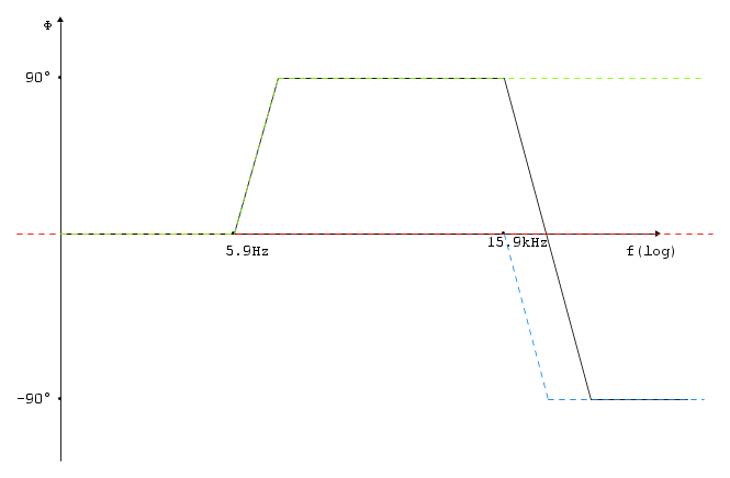

[8] Re: OP-AMP e diagrammi di Bode.
Messaggioda Foto UtenteGuaffo » 10 lug 2016, 12:56
Mi sa che hai ragione, il diagramma di fase di un polo reale scende a 90°, ma se io sono già a 90*, vado a finire a zero.
quindi il diagramma di Bode per la fase è questo:
Per gli altri due punti dell'esercizio mi sai dire qualcosa?

Messaggioda Foto UtenteIsidoroKZ » 17 lug 2016, 10:43
Per il secondo punto dell'esercizio devi calcolare il guadagno di anello del sistema. Questo vuol dire calcolare il guadagno della rete di retroazione, in pratica il partitore dei due RC per trovare la tensione dell'ingresso invertente rispetto all'uscita, con l'ingresso spento. Questa funzione di trasferimento la moltiplichi per l'amplificazione dell'operazionale per trovare A\beta o come avete chiamato il guadagno di anello.
In realta`, al posto di moltiplicare le funzioni di trasferimento, sommi i loro diagrammi di Bode, poi vai a vedere come si comporta il sistema, valutando la frequenza di crossover e il margine di fase.

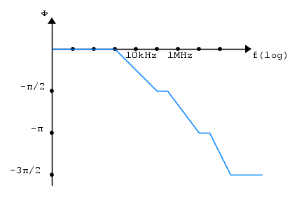

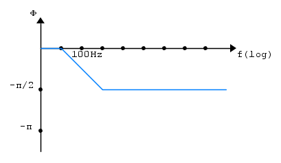

Messaggioda Foto UtenteGuaffo » 17 lug 2016, 16:54
A dire il vero, quando ho parlato col mio docente, mi ha detto che gli ultimi due punti dell'esercizio si risolvono semplicemente tramite un confronto dei diagrammi di Bode. Insomma, una cosa qualitativa. Almeno io ho capito così. Le sua indicazione è stata quella di valutare i diagrammi di Bode delle fasi con amplificatore A (con singolo polo) e amplificatore B (con tre poli).
In pratica, per l'op-amp A ottengo:
per l'amplificatore B
Scusa se non sono precisissimi, ma con fidocadj faccio fatica a disegnarli.
Ad ogni modo, ne ho dedotto che l'op.amp reale che può essere impiegato per realizzare il circuito è quello descritto dal diagramma A, in quanto quello del diagramma B descrive un op-amp il cui segnale di uscita subisce uno sfasamento a 1MHz di - \pi che dovrebbe equivalere ad un effetto di una retroazione positiva, contro a quanto previsto dal circuito ideale.
