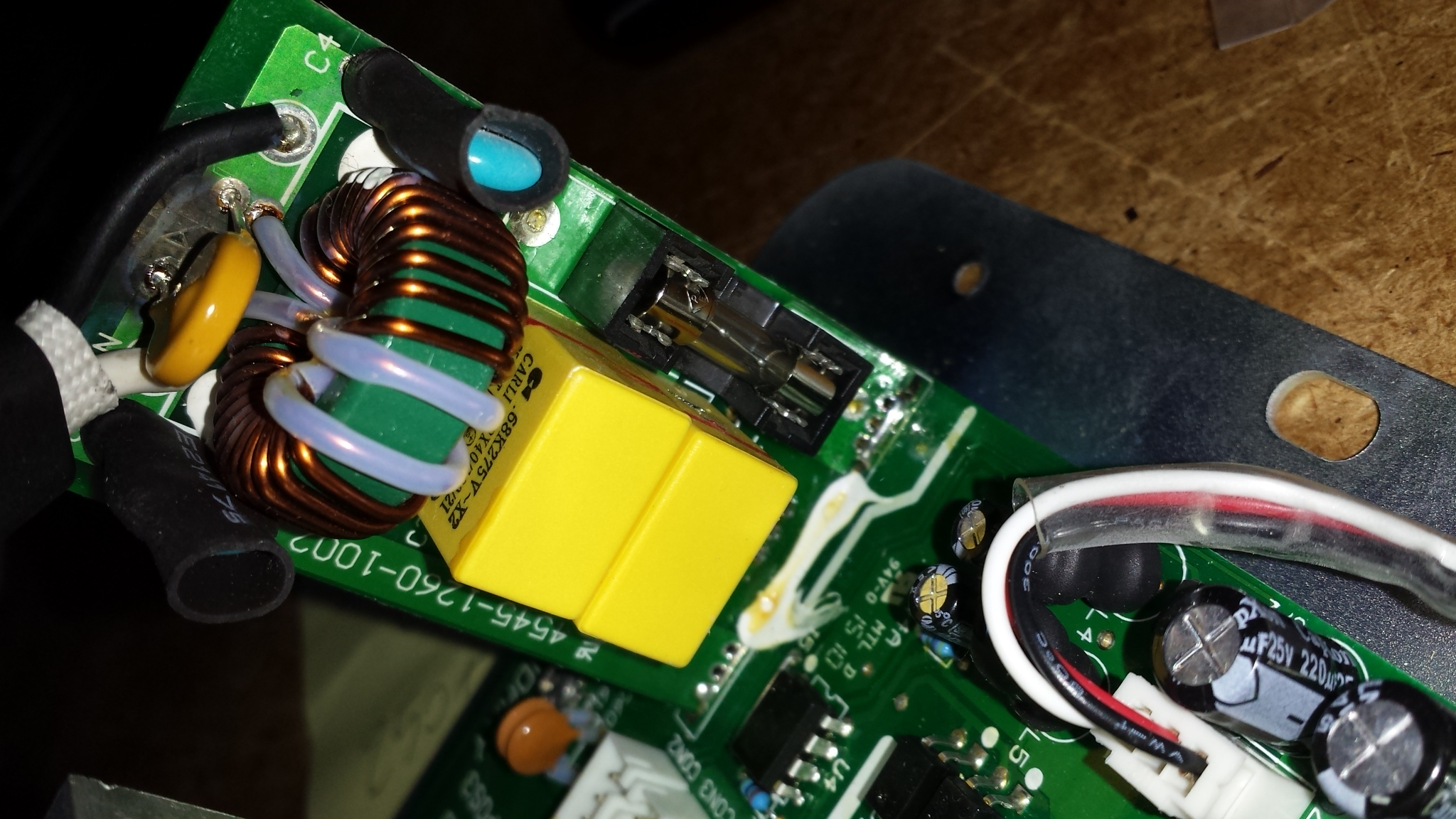

Volevo ringraziare tutti!
Messo nuovo fusibile su portafusibile (purtroppo trovato solo in vetro e non in ceramica) e messo varistore da 275V...il più vicino a quello originale che ho trovato su RS e FUNZIONA! :)
Mo lo devo provare sotto carico e vediamo se il problema si ripete...ma sono ottimista.

Bravo.

Per il fusibile in vetro ... pazienza, ma, visto il costo irrisorio, metti (come in origine) un po' di termorestringente sul varistore, tanto per mitigare l'effetto fiammata di un suo eventuale "trapasso"
