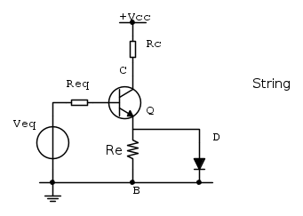

Messaggioda Foto Utentefaberz » 12 lug 2016, 23:08
Intendi così?
In questo caso, su R_E avresti sempre:
I_{R_E} = \frac{V_\gamma}{R_E}
e la corrente di emettitore se ne andrebbe tutta nel diodo, che sarebbe sicuramente ON, e percorso da
I_E - I_{R_E} = I_D
I_E = (\beta + 1) \cdot \frac{V_{eq} - V_{BE} - V_\gamma}{R_{eq}}
a patto di avere l'alimentazione giusta.

Messaggioda Foto UtenteGuaffo » 13 lug 2016, 0:05
Mi sono espresso male, ma ci siamo intesi lo stesso :D
faberz ha scritto:e la corrente di emettitore se ne andrebbe tutta nel diodo, che sarebbe sicuramente ON, e percorso da
I_E - I_{R_E} = I_D
Mi serviva la conferma proprio di questo. ;-)
Grazie a tutti ragazzi! E anche questa è fatta! :ok:
