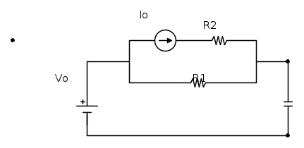

Esercizio andamento temporale della tensione

Cosa chiede in particolare l'esercizio?

Messaggioda Foto Utentemariox96 » 13 lug 2016, 11:46
Supponendo il condensatore inizialmente carico a Vab(0), determinare l’andamento temporale della tensione Vab(t)

Messaggioda Foto Utentefaberz » 13 lug 2016, 11:47
Perfetto. Tu come inizieresti?

Messaggioda Foto Utentemariox96 » 13 lug 2016, 11:48
Facendo l'equivalente alla Thevenin

Messaggioda Foto Utentefaberz » 13 lug 2016, 11:50
Ai capi del condensatore? Si é una strada, ma c'è un modo più conveniente. Questa rete è in pratica identica a quella dell'altro esercizio che hai postato, e in quest'ultimo ti è stata data una dritta..

Messaggioda Foto Utentemariox96 » 13 lug 2016, 11:51
Sisi è vero, quale sarebbe?

Messaggioda Foto Utentefaberz » 13 lug 2016, 11:55
Partiamo dal principio. La tensione su di condensatore, generalmente, con che legge evolve all'interno di una rete?

Messaggioda Foto Utentemariox96 » 13 lug 2016, 11:59
Bisogna trovare la Vab ai capi del condensatore

Messaggioda Foto Utentefaberz » 13 lug 2016, 12:07
Questo senza dubbio. Ma dato che nella rete vi sono tutti ingressi costanti (presumo), il condensatore dopo un certo transistorio di tempo diventerà un circuito aperto, perché la tensione ai suoi capi sarà costante. Conosci l'equazione caratteristica di un condensatore e come la tensione ai suoi capi evolve in una rete del genere (intendo la legge matematica, la "formuletta")?
