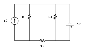

Messaggioda Foto Utentemariox96 » 13 lug 2016, 16:00
Equazioni effetto V0: I3=V/R3
I2=V/R1+R2
Effetto I0: I1=(R2/R1+R2)*IO
I2=(R1/R1+R2)*IO

Messaggioda Foto Utentefaberz » 13 lug 2016, 16:11
Si però attento ai segni delle correnti dovute al contributo del generatore di tensione, che non è rivolto con il "+" verso l'alto, ma verso il basso!

Messaggioda Foto Utentemariox96 » 13 lug 2016, 16:12
Quale segno ho sbagliato?

Messaggioda Foto Utentefaberz » 13 lug 2016, 16:15
Dipende da che riferimento prendi. Se per te le correnti sono positive con il verso dato dal partitore di corrente del generatore di corrente, allora le correnti dovute al contributo del generatore di tensione sono negative.

Messaggioda Foto Utentemariox96 » 13 lug 2016, 16:19
ho capito , le equazioni finali saranno queste?
I1=I1-I1'
I2=I2-I2'
I3=I3-0

Messaggioda Foto Utentefaberz » 13 lug 2016, 16:31
Esatto :ok:

Messaggioda Foto Utentemariox96 » 13 lug 2016, 16:34
Quando i versi dei due generatori sono discordi sempre cosi è?

Messaggioda Foto Utentefaberz » 13 lug 2016, 16:45
Non ti so dire se è una regola generale. Nel dubbio, analizza caso per caso.

Messaggioda Foto Utentemariox96 » 13 lug 2016, 16:49
mi spieghi come farlo?

Messaggioda Foto Utentefaberz » 13 lug 2016, 17:10
Cominciamo con il calcolo del contributo del generatore di corrente. Il partitore di corrente presuppone che la corrente partizionata segua il verso del generatore di corrente. Ovvero, la corrente scorre dall'alto verso il basso nei due resistori R1 e R2.
Nel caso del contributo del generatore di tensione, la tensione su R2 + R1 è rivolta nello stesso verso del generatore di tensione. Quindi, per la convenzione degli utilizzatori, la corrente nel resistore scorrerà dal basso verso l'alto. Quando andiamo a sommare questi contributi alla fine, dobbiamo tenere conto del verso delle correnti. Dato che i versi dei due contributi di corrente sono opposti, avremo una differenza tra i due contributi, invece che una somma.
