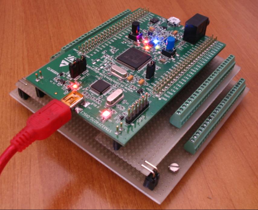

Eccola qui, come la intendevo, già dal Post [35], ora completata con i morsetti passo 2,54 mm. :

Interessante realizzazione. Bravo!

grazie @speedyant.

Ottimo! =D>

grazie @grandegiove.
