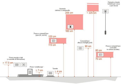

setteali ha scritto:ma senz'altro ogni piccola cosa influisce sulle risposte .
Essendo più esplicito nella mia opinione, non avrei messo il punto luce che c'è vicino alla colonna del forno, perché li ci sono i vapori del piano cottura e non servono in quel punto apparecchiature elettriche .
Anche quella sull'acquaio non la riterrei adeguata, si lavora con le mani nell'acqua e di conseguenza......è pericoloso.
Le altre più a sinistra sono utili, ma se fossero state a 50 cm circa d'altezza sarebbero state al punto giusto......se consideri che li ci sono pentole e vari altri recipienti più o meno con acqua o sostanze conduttive, in questo modo riescono a sbattere contro le spine...invece se fossero alte, è molto difficile.
Ma io faccio solo riparazioni di elettrodomestici e sono autodidatta........

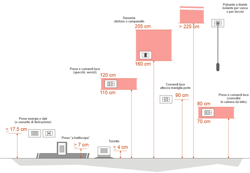

come te con il tempo mi rimproverò da solo... Ahahahah....Io ho usato queste quote...
