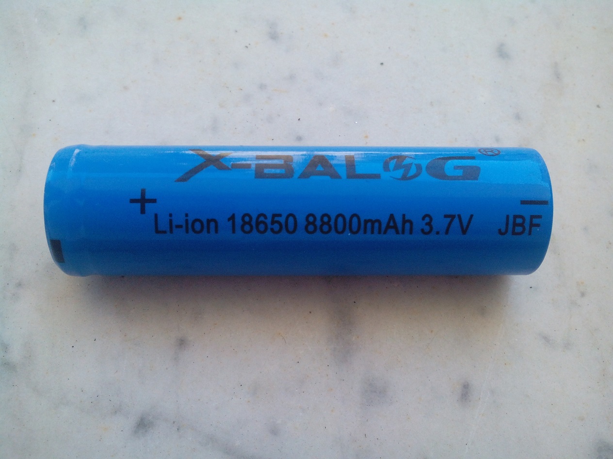

qualcuno ha uno schema per costruire un caricabatteria litio per 3,7 8800 mah
se possibile si ricarichi in un ora.
spero che qualche anima buona risponda grazie in anticipo

Cioè vorresti caricare una batteria con una corrente di 9 A?

Di batterie al litio ve ne sono di varie tipologie, alcune sopportano bene la carica veloce, altre meno.
Riporta tutto quel che c'è scritto sulla batteria.

Messaggioda Foto Utentededo900 » 19 lug 2016, 12:56
batteria
mi spiego meglio vorrei sostituire un pacco batterie per un trapano ,
con 4 celle, sarebbe melio caricarle in serie, ma da quanto ho capito e piu difficile quindi pensavo di caricarle in parrallelo ma con tempi decenti visto che lo devo usare per un trapano .

Quell'elemento avrebbe 8800mah!?!?! :mrgreen:
Mhhhhhhhhhhhhhhhhhhhhh
se ha 1500mah è grasso che cola,
per curiosità potete testarla una?

non esageriamo, 1500 o più ormai li hanno le stilo NiMH...
Una carica a 1C è ababstanza veloce, fare un caricabatteria sicuro non è facile. Cercane in rete uno per quel formato, magari impostabile su più correnti
