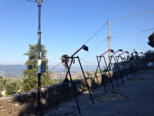

Buonasera a tutti, volevo porre una domanda, a giorni l'associazione culturale di un piccolo paese, per
contribuire al rilancio e vitalità del centro storico, organizza in collaborazione con l'Assessorato alla Cultura del Comune, un simposio di pittura, artisti in piazza. Ci saranno appunto dieci artisti, disposti nella piazza, con tanto di cavalletto in ferro, provvisto di faretto alogeno, ( il simposio si svolge dalle 21:00 alle 24: ) L'alimentazione tramite spina e quadretto con prese per il funzionamento dei faretti viene messa a disposizione da un ristorante. Il Comune può chiedere la DICO per questo impianto.

Pierluigi2002 ha scritto: Il Comune può chiedere la DICO per questo impianto.
Oltre la presa a spina sei fuori dal campo di applicazione del DM 37/08 per cui non possono chiedere una DICO, ma possono chiedere una dichiarazione similare in riferimento alla L. 186/68.
Infatti, come da me precisato, l'alimentazione viene presa da un quadro all'interno del ristorante, con spina volante del tipo industriale 230 V

Pierluigi2002 ha scritto:Infatti, come da me precisato, l'alimentazione viene presa da un quadro all'interno del ristorante, con spina volante del tipo industriale 230 V
Bene, per farli contenti redigi una dichiarazione di conformità ai sensi della L. 186/68 dove specifichi che sei fuori dal campo di applicazione del DM 37/08 e che l'impianto elettrico temporaneo per l'illuminazione del simposio è conforme alla regola dell'arte, i cavi sono idonei per l'uso all'esterno, sono opportunamente posati in modo da non essere danneggiati o soggetti ad intralcio per le persone, i portalampada sono del tip a doppio isolamento oppure in classe 1 e collegati a terra, e IMPORTANTISSIMO (*) che è stata fatta la valutazione Atex delle vernici utilizzate e che le lampade sono al di fuori dalla zona 0 del pennello.

Si dovrebbe fare una valutazione sulla protezione contro i fulmini dei cavalletti, .......non so, magari bisogna collegarli all'impianto di protezione contro le scariche atmosferiche...... :mrgreen:

Ma il muretto ha qualcosa di famigliare... Nome del comune?
