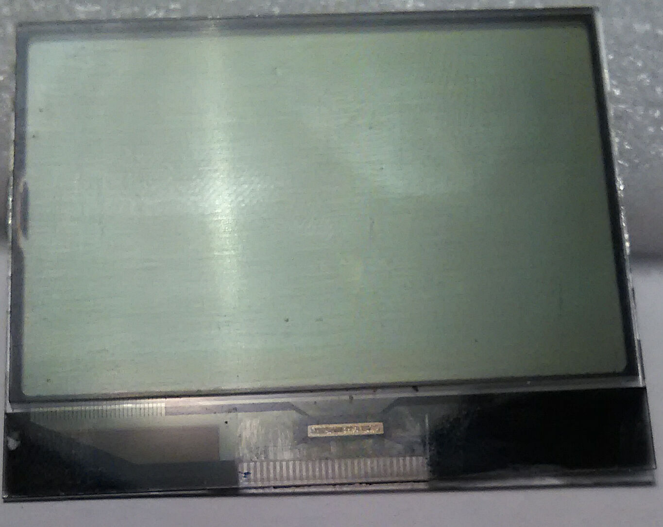

Ad un LCD display come quello nella foto seguente, dovrei sostituire il flex cable a 28 pins
http://g01.a.alicdn.com/kf/HTB1FaddIXXX ... x-font.jpg
Ho già eliminato la parte gommosa nera che protegge i pins del flat e che li tiene posizionati nei loro slots, e il flex è venuto via abbastanza facilmente. Adesso, in attesa che mi arrivi il flat cable nuovo, volevo capire come e cosa poter fare per bloccare in sede tutti i pins, garantendo tutti i contatti con le piste trasparenti dell' LCD display.
Che faccio, mantengo i pins in sede con una mano e con l'altra verso il silicone aspettando che asciughi ? Nel frattempo la mano si potrebbe muovere e qualche pin non farebbe più contatto. Usare colle penso sia controproducente ed ecco che chiedo a voi come poter fare a bloccare il flex cable negli slots .
grazie

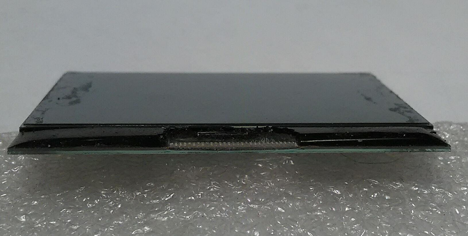

Ciao Foto Utentejova, allega una foto che riporta la situazione attuale, forse potresti ricevere una risposta specifica.

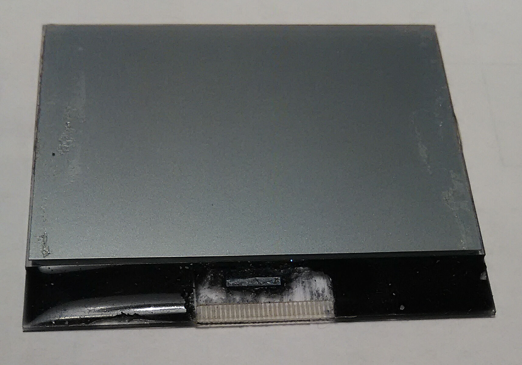

Messaggioda Foto Utentejova » 21 lug 2016, 12:09
Eccole:

[4] Re: Come posizionare il flex cable in un display ?
Messaggioda Foto Utentesetteali » 21 lug 2016, 12:28
Ciao,
il mio sistema, prendi una striscia di nastro adesivo e lo applichi sul flat dal lato che non ci sono i contatti, lasciandone sporgere 3...5 mm. che ti permette di tenere fermo il flat nella posizione giusta sui contatti.
Dopo , sul dorso del flat, con una striscia di gomma piuma ed una striscia di plastica devi vedere sul posto come farli pressare il flat.
Fammi sapere se mi sono spiegato
Alex

[5] Re: Come posizionare il flex cable in un display ?
Messaggioda Foto Utentejova » 21 lug 2016, 13:14
Sì, grazie, ho capito. Sicuramente, prima di posizionarlo dovrò curvare il finale del flat per fargli saltare il bordo del display e non sottoporlo a rotazioni/spostamenti vari intorno al bordo che ne comprometterebbero i contatti. Ma dici di lasciare la gommapiuma e la plastica senza bloccare in modo definitivo ?
Il fatto è che se io decidessi di mettere del silicone e fino ad un attimo prima di stenderlo i contatti ci fossero tutti, chi mi garantisce che qualche goccia di silicone non vada a ficcarsi tra il pin e il contatto ? Saldare su vetro non si può, altrimenti sarebbe stata la cosa più sicura da fare.
Ma la cosa mgliore tra tutte sarebbe comprarne uno uguale e fare la sostituzione. Ma presumo che display apparentemente uguali potrebbero avere un pinout diverso, giusto ?

Messaggioda Foto Utentebrabus » 21 lug 2016, 15:06
Dalla foto #2 si intuisce che il controller si sia disintegrato durante il tentativo di rimuovere la resina protettiva.
Anche riuscendo a fissare il flat nuovo (solitamente si usa colla conduttiva), il display ormai è andato.
Suggerirei di cercare un display nuovo, porto due esempi ma se ne trovano tanti in giro:
Aliexpress
eBay
In quale apparecchio era montato questo display? Possiamo trovare uno identico con qualche informazione in più.
Alberto.

[7] Re: Come posizionare il flex cable in un display ?
Messaggioda Foto Utentesetteali » 21 lug 2016, 15:07
setteali ha scritto:.........prendi una striscia di nastro adesivo e lo applichi sul flat dal lato che non ci sono i contatti, lasciandone sporgere 3...5 mm. che ti permette di tenere fermo il flat nella posizione giusta sui contatti
certamente devi lasciare il tutto perchèp stia fermo
Alex

[8] Re: Come posizionare il flex cable in un display ?
Messaggioda Foto Utentejova » 21 lug 2016, 15:55
brabus ha scritto:Dalla foto #2 si intuisce che il controller si sia disintegrato durante il tentativo di rimuovere la resina protettiva.
da dove lo si capisce che si è disintegrato ? La foto non è molto chiara e quello che si vede esternamente è solo sporcizia ( almeno spero). La gommina molliccia non l'ho raschiata ma tolta prelevandola con le dita.
brabus ha scritto:Suggerirei di cercare un display nuovo
ne ho visti diversi ma il problema è il pinout, non ci giurerei che corrispondano
brabus ha scritto:In quale apparecchio era montato questo display? Possiamo trovare uno identico con qualche informazione in più.
L'apparecchio su cui era montato è lo Zoom G3, effetto a pedale per chitarra ( già contattata la casa madre e l'assistenza, niente de nada...a sentir loro o spendo una 50ina di € per la riparazione o lo butto...insomma, alla stregua di un USA E GETTA...nemmeno costasse una decina di €)
