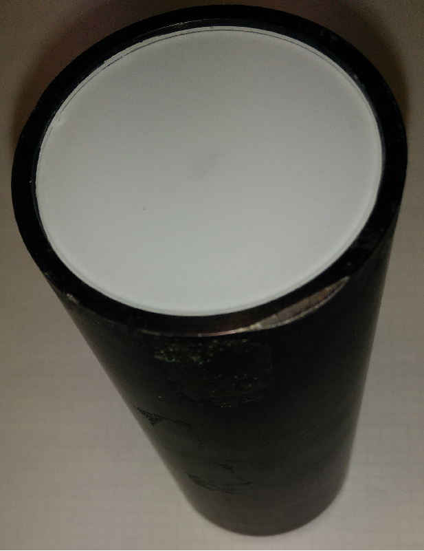

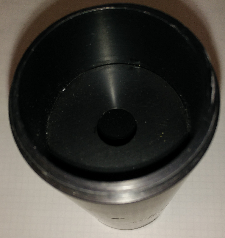

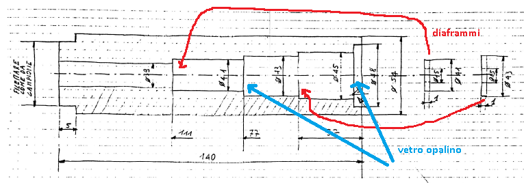

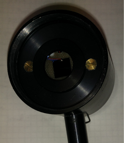

Un metodo alternativo (e complementare) e' quello di "spandere" la luce incidente su tutta la superficie del diodo "gudagnando" cosi' un fattore dipendente dal rapporto tra l'area sensibile del fotodiodo e la sezione del fascio incidente. Nel nostro caso il guadagno e' 100 (1 cm2 / 1 mm2)
Questo puo' essere realizzato con un tubo posto davanti al fotodiodo in cui sono inseriti alternativamente dei vetri opalini e dei diaframmi.
Nelle foto e nel disegno seguenti e' rappresentato questo tipo di attenuatore che nel caso specifico attenua circa 10^5
fotodiodo montato su un contenitore: l'elemento sensibile e' il quadrato al centro del foro
attenuatore visto di fronte (vetro opalino)
png attenuatore visto dal fondo (e' visibile un diaframma): questo lato viene avvitato sul contenitore di fig 1.png

schizzo meccanico dell'attenuatore
E' da notare che la taratura dell'attenuatore (qualunque sia il tipo - filtro neutro o "vetro opalino" - puo' essere fatta utilizzando il fotodiodo stesso misurando lo stesso fascio laser con e senza attenuatore, in quanto il range dinamico del fotodiodo (come vedremo dopo va oltre 6 ordini di grandezza) e' superiore ai cinque ordini di grandezza dell'attenuatore.
Il vetro opalino puo' essere un comume vetro smerigliato fatto tmolare dal vetraio sotto casa
L'idea (risale alla fine degli anni '70) e' presa da (sono lo stesso oggetto):
- http://www.brltest.com/pdf/2684.pdf (l'attenuatore e' il "maritozzo" a dx nella foto)
- http://www.metax.co.uk/pdf_files/Misc/EG&G%20460.pdf (e' il data sheet originale della EG&G in cui non e' riportata la foto dell'attenuatore ma c'e' la tabella della "Accuracy" con / senza attenuatore).

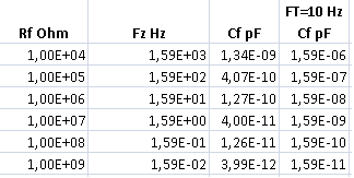

***** Capitolo circuito transimpedenza
Consideriamo l'Application Report indicato da boiler:
http://www.ti.com/lit/an/sboa055a/sboa055a.pdf
Prendiamo la Fig 2
La prima cosa da considerare e' che il "noise gain" cioe' "the noninverting closed-loop gain (guadagno ad anello chiuso non invertente)" del circuito comincia a salire a partire dalla frequenza:
Fz = 1 /(2* pi * Rf * Cd)
Posto Rf << Rd e Cf << Cd
Cioe' a partire dalla frequenza Fz il rumore dell'amplificatore "vede" (viene amplificato con) un guadagno superiore a quello del segnale del fotodiodo e questo puo' portare il circuito ad oscillare.
La formula 8 dell' Application Report qui sopra ti permette di calcolare la capacita' Cf per mantere la stabilita' nel circuito dove Rf e Cd sono quelli di Fig 2 e GBw e' il prodotto banda guadagno dell'operazionale.
C'e' pero' un ulteriore parametro da considerare.
Noi vogliamo misurare la potenza di un laser "in continua" e quindi la banda di misura richiesta e' molto bassa (tipicamente pochi Hz).
Per questo motivo conviene aumentare la capacita Cf in modo da ridurre la banda del circuito e quindi il rumore totale.
Nella tabellina che segue sono riportati i valori di Fz, Cf, Cf(10Hz) in funzione di Rf (da 10 kohm a 1 GOhm) - valori calcolati secondo la formula 8 dell' Application Report
assumendo
- Cd = 10 nF (la resistenza Rd 200 MOhm viene considerata trascurabile - anche se per valori di Rf 100 MOhm e 1 GOhm non lo e')
- GBw = 100 kHz (l'operazionale scelto e' LMC6062)
La capacita' Cf(10Hz) e' il valore necessario per ridurre la banda a 10 Hz e come si vede e' molto maggiore di quella necessaria per rendere stabile il circuito.
