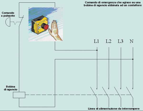

Messaggioda Foto Utentemagoxax » 26 lug 2016, 23:21
elektronik ha scritto:Quello sull'etichetta e il simbolo di un contattore
setteali ha scritto:A1 è uno dei due capi della bobina(relay) che è interno e serve a mantenere attratto l'interruttore.
elektronik ha scritto:Lo schema dovrebbe essere questo.
[-X
Attenzione che l'oggetto che ha preso PaoloLiutaio non è altro che un interruttore con integrata una bobina di sgancio di minima tensione.
Uno di quelli che si trovano sui trapani a colonna o sulle mole da banco per capirsi.
1, 3, 5 = al motore
2, 4, 6 = le tre fasi
A1 = ponticellato con 4 o 6
Nient'altro da fare.

[12] Re: Ho sbagliato interruttore
Messaggioda Foto Utentesetteali » 26 lug 2016, 23:45
setteali ha scritto:..........
Dunque: sui contatti 1, 3,5 c'è l'ingresso della linea.
e sui contatti 2, 4, 6 ci sono le rispettive uscite .
e se vuoi che ti rimanga attratto, la bobina deve essere collegata tra il 2 e il 4 ( oppure 6)
difatti Foto Utentemagoxax già nel post [4] gli avevo indicato come collegarlo e poi anche nel post[7], ma deve essersi un po' annodato sui collegamenti......... :-)
mi auguro che faccia i collegamenti a modo, che controlli bene bene :ok:

[13] Re: Ho sbagliato interruttore
Messaggioda Foto Utentemagoxax » 27 lug 2016, 8:24
setteali ha scritto:...già nel post [4] gli avevo indicato come collegarlo e poi anche nel post[7]...
Ed infatti in entrambi i post il collegamente è sbagliato.
Sia nel post #4 che nel #7 è stato consigliato:
setteali ha scritto:Dunque: sui contatti 1, 3,5 c'è l'ingresso della linea.
Se non alimenti la bobina di minima tra A1 e 4 o 6 l'interruttore non chiuderà mai.
Ripeto: non è un relè, è un interruttore del genere:
Foto Utentemagoxax
2.629 2 3 8
Messaggi: 1180

[15] Re: Ho sbagliato interruttore
Messaggioda Foto Utentepeppe85 » 27 lug 2016, 10:38
scusate se mi intrometto ma quoto magoxax nel post [11], già per come sono disegnati i morsetti io l'ingresso lo vedo su 2, 4, 6, e quindi il motore su 1,3,5, mi chiedo però, se collego a1 su 4 o 6 la bobina resta sempre alimentata? non dovrebbe andare a valle, su 3 o 5?
scusate se ho detto una str...o non ho capito come dovrebbe funzionare

[16] Re: Ho sbagliato interruttore
Messaggioda Foto Utentepeppe85 » 27 lug 2016, 10:44
d'altra parte se la situazione è la seguente, soltanto che la bobina funziona con la 380:

[17] Re: Ho sbagliato interruttore
Messaggioda Foto Utentesetteali » 27 lug 2016, 11:56
ciao Foto Utentepeppe85 ,giustamente la bobina ( elettromagnete ecc.ecc. ) non può rimanere sempre sotto tensione, anche quando l'interruttore è spento, va quindi collegata come da figura che c'è sull'interruttore.
Dunque: sui contatti 1, 3,5 c'è l'ingresso della linea. ( R, S, T )
e sui contatti 2, 4, 6 ci sono le rispettive uscite . ( che vanno collegate al motore )
e se vuoi che ti rimanga attratto, la bobina deve essere collegata tra il 2 e il 4 ( oppure 6).

[18] Re: Ho sbagliato interruttore
Messaggioda Foto Utentemagoxax » 27 lug 2016, 13:06
Foto Utentesetteali; hai idea di come funziona una bobina di sgancio di minima tensione?

[19] Re: Ho sbagliato interruttore
Messaggioda Foto Utenteelektronik » 27 lug 2016, 14:40
magoxax ha scritto:[ Attenzione che l'oggetto che ha preso PaoloLiutaio non è altro che un interruttore con integrata una bobina di sgancio di minima tensione.
1, 3, 5 = al motore
Sarebbe bello poter vedere una foto dell'interruttore o altro, dal diretto interessato. Se fai un disegno del collegamento ne godiamo tutti, io essendo poco teorico ho bisogno di vedere per capire anche perché voglio imparare cose che non ho mai fatto. Credo ma non vorrei che sia sbagliato, una volta schiacciato il pulsante da tensione alla bobina che rimane eccitata tramite le fasi o una fase chiusa da un contatto del relè. Quando c'è un corto la tensione si abbassa e automaticamente stacca la fase sulla bobina. Illuminatemi perche mi sono perso nell'autostrada neutronale.

[20] Re: Ho sbagliato interruttore
Messaggioda Foto UtenteDanielex » 27 lug 2016, 14:46
Che confusione ragazzi. :shock:
magoxax ha scritto:1, 3, 5 = al motore
Cito la risposta utile a risolvere i problemi di Foto UtentePaoloLiutaio
Infine:
Uc è la tensione nominale del circuito di comando (in questo caso della bobina di minima)
Ue è la tensione nominale del circuito di potenza
AC15 rappresenta la categoria di impiego. La sigla significa che il dispositivo è idoneo per "Comandi di elettromagneti in corrente alteernata".
AC3 rappresenta la categoria di impiego. La sigla significa che il dispositivo è idoneo per "Avviamento e arresto con interruzione dell’alimentazione di rotori a gabbia".
A fianco delle sigle della categoria di impiegno viene indicata la corrente nominale da considerare in ogni diversa applicazione.
