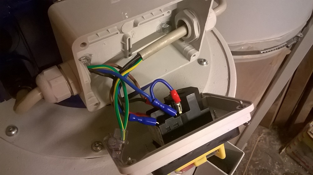

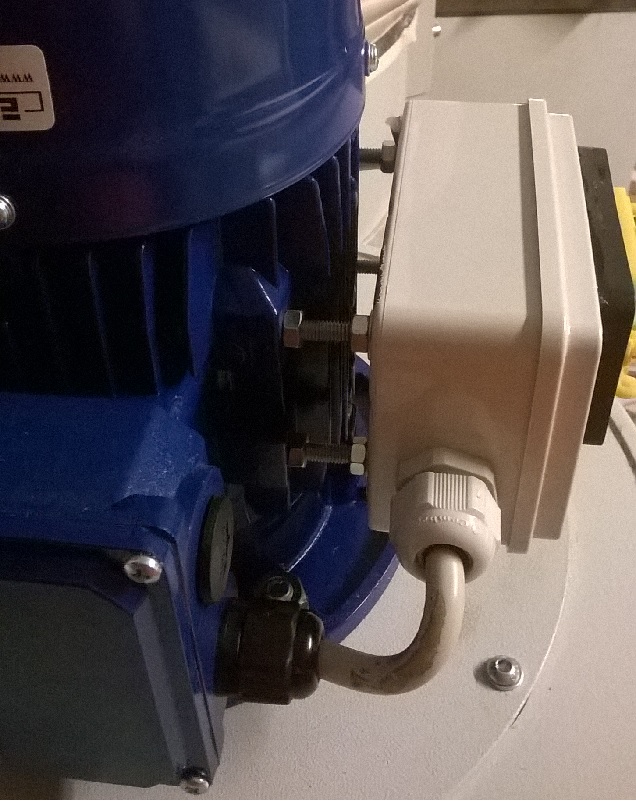

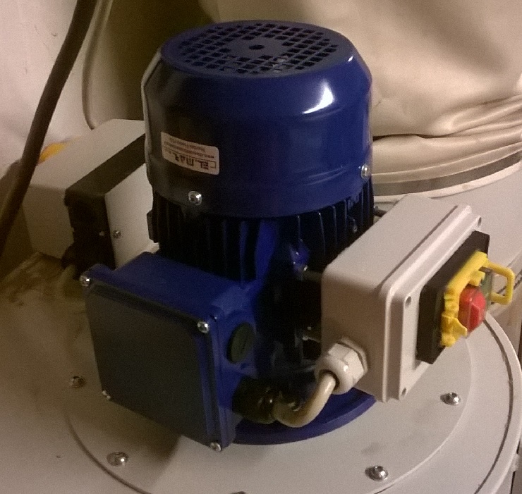

Messaggioda Foto UtentePaoloLiutaio » 27 lug 2016, 22:49
Nel frattempo io ho collegato il tutto come mi avevate consigliato e ora il pulsante fa il suo dovere. :ok:
Grazie per l'aiuto e per le delucidazioni sulle sigle! Ecco un po' di foto del risultato... Che voto date alla realizzazione? :mrgreen:
Un lavoro ben fatto: Promosso a pieni voti.
