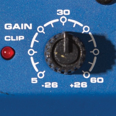

Che si chiami gain, level, tensione, guadagno, pippo, manopola, ecc...
Quale posizione corrisponde a 2v (es:ore 3, 12,... ?), in modo da avere 2v in ingresso nell'ampli, corrispondenti ai 2v in uscita dal RCA dell'autoradio ?
A sto punto, mettilo come ti pare. Se senti che gracchia abbassalo !

A quanto pare ho non è stata capita la domanda o non si è stato in grado di rispondere.
Ad ogni modo possedendo quell'ampli, una volta collegato, come devo regolare quella manopola dove c'è scritto level ?
Se non havete idea di che cosa sto parlando provate a leggere questo
Chiedevo soltanto se si riusciva a capire visivamente sin dove girare per arrivare al valore di 2v senza usare uno strumento di misura.

DR1 ha scritto:Ad ogni modo possedendo quell'ampli, una volta collegato, come devo regolare quella manopola dove c'è scritto level ?
così a naso e ricordando sempre che di elettronica non ne capisco molto, direi che basta guardare sul manuale dell'autoradio la tensione di uscita e regolare di conseguenza il gain dell' amplificatore. Se invece sai già che il livello di uscita dell' autoradio è di 2V allora regola la manopola in modo tale che indichi i 2V.

PaoloLiutaio ha scritto:Se invece sai già che il livello di uscita dell' autoradio è di 2V allora regola la manopola in modo tale che indichi i 2V.
Proprio quello che sto cercando di fare.
Come procedo ?
Dall'immagine si riesce a capire a quale posizione corrispondono i 2v ?
Nota: girando in senso orario aumento la tensione.

Messaggioda Foto Utenteibra » 31 lug 2016, 11:35
Se il livello indicato dalla manopola è quello di ingresso (e ci può stare) allora significa che girandola in senso orario aumenti il guadagno. Quindi parti col guadagno al minimo (posizione 6) e poi aumenta gradualmente in senso orario fino a che non cominci a udire distorsione.

DR1 ha scritto:Nota: girando in senso orario aumento la tensione.
Girando in senso orario non aumenti la tensione, aumenti il guadagno in modo tale da amplificare maggiormente il segnale se la tensione in uscita di un' autoradio dovesse essere più bassa, per questo la scala è inversa. Come d'altronde viene spiegato nel prolisso articolo da te citato che evidentemente non hai capito fino a fondo, e infatti personalmente lo trovo pessimo.
Il trimmer ha un puntino, un segno o un qualcosa che fa capire quale numero sta indicando? In questo caso fai in modo che quell'indicatore punti verso il numero 2.
Se non c'è un indicatore gira il trimmer in senso antiorario e guarda quale parte della manopola indica il numero 6, poi giralo in senso orario e guarda quale parte indica il numero 0,3. Punta quindi questa stessa parte verso il numero 2. Questo se il trimmer non gira tutt' intorno.
Fai conto che è come regolare il forno a 150° senza dover misurare niente.
Se non ci riesci fai come ha detto ibra, anche perché se vai a misurare la "manopola" non trovi una tensione, ma la resistenza del trimmer.

Messaggioda Foto UtenteDR1 » 31 lug 2016, 12:21
Il problema sta nel fatto che dove c'è scritto 2 non corrisponde al vero.
Come fa 2 a stare dopo di 4 e 6 ?
I fondi scala corrispondono alla posizione 1.

DR1 ha scritto:Il problema sta nel fatto che dove c'è scritto 2 non corrisponde al vero.
Quindi la Sony vende prodotti dove ci sono valori riportati alla cazzo? Allora non ci si deve nemmeno fidare di quello che c'è scritto quando si devono attaccare casse e alimentazione...
DR1 ha scritto:Come fa 2 a stare dopo di 4 e 6 ?
Tratto dall'articolo che tu stesso ci consigli di leggere per capire come funziona l'amplificazione nell' automotive:
il prolisso ha scritto:In effetti, alcuni amplificatori, mostrano un trimmer a scala invertita, dove sul telaio con gain al minimo leggo 9 volt e gain al massimo leggo 0,9 volt. Questo perché il gain in sè è da regolare (a livello teroci) SOLO ED ESCLUSIVAMENTE in base all’uscita della sorgente (o comunque non propriamente a naso). Logicamente, quindi, se ho una radio con un’uscita elevata dovrò abbassare il gain, mentre se la mia sorgente ha un’uscita molto bassa, il gain dovrà gioco forza aumentare.
Cerco di spiegartelo un' altra volta.
Quello che devi regolare sull' amplificatore è il guadagno dell' amplificatore stesso. C'è un trimmer che regola il GAIN e su di esso c'è una scala che indica l'intervallo di tensioni di pre uscita accettate.
Normalmente (come tutti i potenziometri audio) quando si gira in senso orario la manopola del GAIN, esso aumenta la sensibilità di entrata e cioè amplifica di più il segnale che gli viene dato. Normalmente nei mixer audio, viene indicato sulla manopola di quanto viene amplificato il segnale e quindi i numeri sono messi in ordine crescente procedendo in senso orario:
Molto spesso ci sono due scale, in questo caso 5 - 60 dB sono per l'ingresso microfonico, e -26 / +26 dB per l'ingresso di linea. Questo perché i microfoni hanno bisogno di essere amplificati di più in quanto danno un segnale più basso.
Per regolare il GAIN nei mixer, ci si affida ad un meter dedicato che restituisce visivamente tramite dei led l'ampiezza del segnale dopo l'amplificazione, questo perché tu non sai esattamente il valore di uscita dell'apparecchio che vai a collegare.
Nel tuo caso non viene indicato quanto viene amplificato il segnale, ma qual è la tensione in entrata.
-Se la tensione è più alta (numero di volt più alto) il gain sarà più basso (manopola in senso antiorario abbassa il gain);
-se la tensione in entrata è più bassa (numero di volt minore) bisogna aumentare il GAIN (girare la manopola in senso orario) .
Prendi l'amplificatore e fa indicare al cursore del trimmer il numero 2.

Messaggioda Foto UtenteDR1 » 31 lug 2016, 14:58
Se metto il trimmer sul 2 come faccio a verificare che siamo veramente 2v ?
