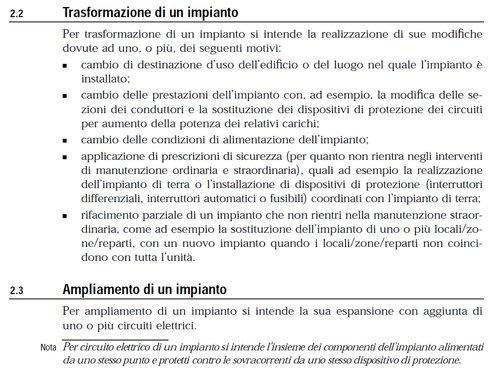

Buongiorno a tutti, il dilemma in parte sta nel titolo, ovvero un mio collega dovrebbe realizzare, su un impianto piuttosto vecchio, sicuramente ante '90, un adeguamento dello stesso, senza però fare dei lavori di ristrutturazioni importanti. Mi spiego meglio:
- le linee verranno tutte sostituite utilizzando le vecchie tubazioni
- gli interruttori/prese e i supporti saranno sostituiti, la scatola da incasso rotonda non so ancora se è in plastica o in metallo ,nel caso fosse in metallo andrebbe bene?
- verrà aggiunto il salvavita
- verranno realizzate dei nuovi circuiti in canalina esterna
Ora il mio dubbio è questo:
-la dichiarazione di conformità, secondo me andrebbe fatta come manutenzione straordinaria con ampliamento e non come rifacimento impianto, visto che comunque utilizzo le vecchie tubature, le scatole di derivazione e l'impianto di terra esistenti, siete d'accordo?
-Inoltre nella di.co si può dire che l'impianto è compatibile con l'impianto preesistente?
-Infine, quali sono le cose che assolutamente vanno evitate, perché non più a norma, come ad esempio l'uso dei vecchi tubi in piombo?

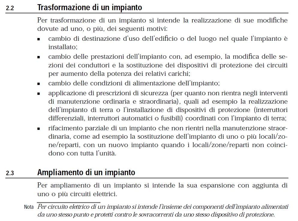

Se nell'impianto aggiungi dei circuiti puoi considerare l'intervento come ampliamento altrimenti, nel tuo caso, io lo vedo come trasformazione, la guida CEI0-3 è molto chiara in merito a questo

Intervento di "trasformazione", se rientra nei limiti dell'art. 5 comma 2 obbligo di progetto da parte di professionista iscritto all'albo, altrimenti obbligo di progetto del Responsabile Tecnico ditta installatrice o professionista iscritto all'albo.

La ditta per cui lavoro lo è, e io è da poco che mi occupo di redarre le di.co ed è anche per questo che scrivo su questo forum.Ho sentito diversi periti con cui collaboriamo, e c'è chi ha detto di metterlo come manutenz straord con ampliamento, chi di considerarlo come rifacimento e allora in quel caso si dovrebbe seguire il cap.37 della 64/8.
Anch'io l'avrei considerato come trasformazione ma ciò che non mi è chiaro è cosa si può considerare ancora a norma o comunque compatibile con il gli interventi nuovi.
Le scatole di ferro messe a terra? ok
I tubi in metallo catramati, c'è chi mi ha detto assolutamente di no.
Quindi, non si tratta di sapere se ci vuole il "salvavita" o il rispetto dell zone in bagno, ma capire, quando ci si trova a che fare con una vecchia abitazione cosa si può tenere e cosa no, senza che il cliente debba fare dei lavori di muratura importanti (e costosi) che in realtà non sono necessari.

Ecco, questa "cosa" la deve capire il progettista, ovvero il professionista iscritto all'albo o il Responsabile Tecnico della ditta installatrice, ovvero chi FIRMA la DICO

Se all'interno dei tubi di ferro transita cavo senza guaina (N07V-K o H07V-K o simili) il tubo anche se catramato diventa una massa e va collegato a terra, verificata e garantita la sua continuità elettrica.
