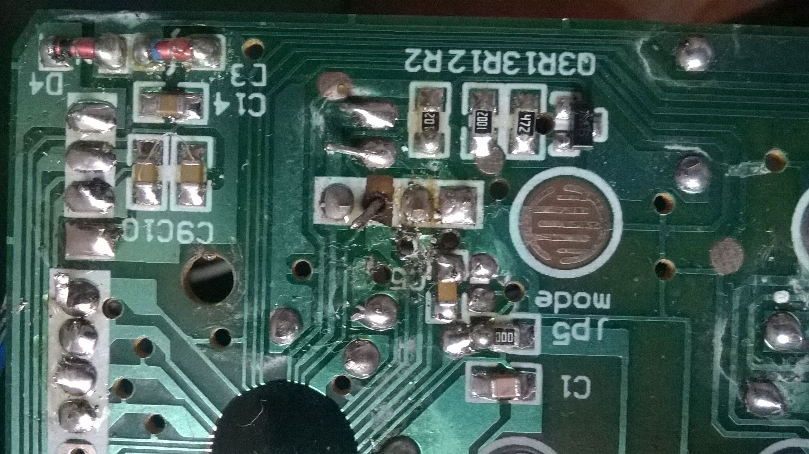

Ho un problema ad un circuito stampato di una cloche di un simulatore di volo. Da un po' mi dava problemi di contatto il cavo (USB) e quindi ce l'ho voluto cambiare.
Quando stavo dissaldando uno dei fili ho notato che il problema era dovuto alla piazzola dove era saldato il filo che è saltata via.
Si vede sotto il marrone dell'isolante quindi non c'è verso di risaldarlo e non credo di riuscire a saldarlo sulla pista perché è piuttosto stretto, rischiando di fare un corto con le piste di fianco e comunque c'è la vetroresina sopra quindi non si riuscirebbe a saldare comunque se non grattandola via.
Vi allego la foto.
Sapete aiutarmi?

C'è poco da dirti, se riesci a grattare il solder mask su quel poco di piazzola che è rimasto puoi ancora sperare.

A parte quando detto da ibra, potresti anche vedere di spostare il punto di saldatura, seguendo la pista del circuito ed andando verso altre piazzole

In ogni caso però dovrei grattare via l'isolante per spostare il punto, no?
Fosse stato il cavetto a sinistra o quello all'estrema destra si poteva fare un ponte con uno dei due cavi che si vedono sopra visto che quelle piste proseguono.
Invece di grattare via rischiando di grattare troppo e portare via la pista, si potrebbe usare un acido come si faceva una volta con gli stampati?

In questo caso sconsiglio caldamente l' uso di acido, anche perché potresti causare molti danni, visto che l' acido, a cui ti riferisci, è fatto apposta per corrodere il rame e non per togliere il solder mask.
Invece, puoi usare la punta di un cutter.
Quando raschi cerca di non applicare troppa forza nel spingere la lama sullo stampato.
In alternativa puoi usare una lametta ( usando le precauzioni del caso ), classica da barba, oppure la punta di un cacciavite molto sottile.
Shika93 ha scritto:...Invece di grattare via rischiando di grattare troppo e portare via la pista...
Per togliere la pista raschiando, dovresti applicare una adeguata pressione, molto più forte rispetto a quella che serve per asportare solo il solder mask.
Quindi devi cercare di dosare la pressione quel tanto che basta.

sottoscrivo quanto detto da Foto Utentemrc, aggiungo però una cosa: dall'altra parte ci sono piste?
se il foro era metallizzato e dall'altra parte c'è una pista che se ne va, devi preoccuparti anche di ripristinare la continuità elettrica fra sopra e sotto.

No dall'altra parte non ci sono piste.
Ho fatto come avete detto voi e funziona. Vorrei metterci della colla (isolante quindi) sulle saldature dei quattro cavetti. Sia sul lato con le piste che sull'altro lato ma non ho la colla a caldo ne altre colle decenti in casa.
La vinavil può andare bene? La colla ce la metto solo per aumentare la resistenza alla flessione che caso mai si dovesse staccare una saldatura tirandosi via la piazzola (dato che 2 su 4 sono saltate via) almeno con la colla non si toccano tra di loro mandandomi in corto il PC.
