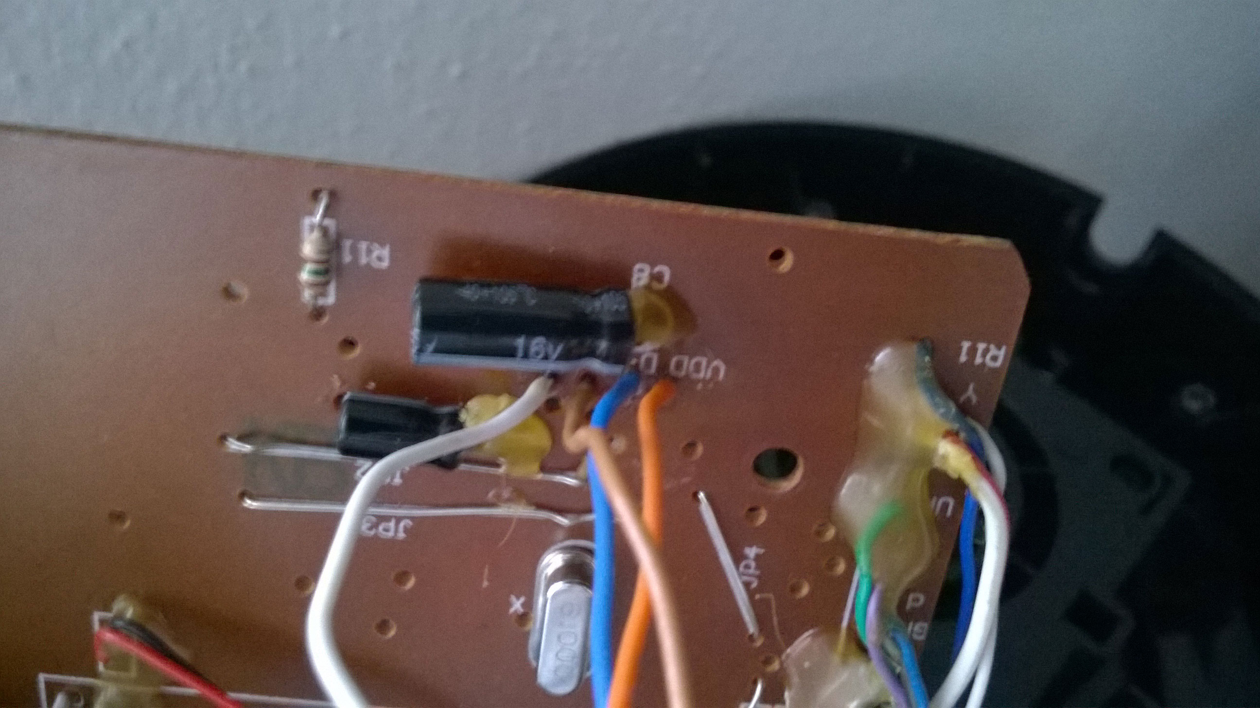

Ho visto che il cavetto marrone (il terzo da sinistra sulla foto precedente) si è tirato via pure lui la piazzola e un pezzo di pista dove l'avevo saldato ieri. Non ce la fa più...

perché usare della "colla" (certamente il vinavil no...) e non del silicone?

sembrano fili monoanima...che spiegherebbe il perché di tanti sforzi sulle piazzole.
Piegali a 90° e fissali con la colla subito dopo la piega sulle guaine. Se non hai la colla a caldo compera un mastice a base siliconica o il silicone stesso, dovrai però aspettare almeno un giorno che asciughi prima di richiedere il tutto.

Si sono monoanima. Rifaccio la saldatura, magari il cavetto lo lascio più lungo facendolo andare al centro della scheda e lo saldo lì. Così già piegato non sforza sulla pista.
Grazie a tutti
