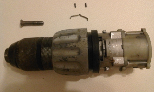

ciao non so se e' il posto giusto provo a mettere delle foto della parte terminale del trapano battente a batteria dv18dl al quale ho cambiato le spazzole e il portaspazzole pero' ora si e' presentato un altro inconveniente non riesco a smontare il mandrino per poter inserire la molla ghiera 12a (vedi spaccato allegato) come posso fare per smontarlo .grazie a tutti della collaborazione ciao

All'interno del mandrino dovrebbe esserci una vita sinistrorsa da svitare, aprilo tutto e prova a controllare

ciao si la vite lo svitata e' quella accanto al mandrino nella foto ,ma non riesco a toglierlo .

Quindi hai gia provato a svitare nell'insieme il mandrino ruotandolo in verso antiorario ? per avere più maneggevolezza bloccaci qualcosa nel mandrino e forzalo

guardando la foto devo svitare il mandrino facendo forza verso la vite sopra e devo tenere fermo(guardando lo scoppiato)il n.11 o sbaglio?

Si, in senso antiorario, si dovresti tener fermo l'11 ma meglio che tieni ferma tutta la struttura che la vedo più solida dietro la frizione
