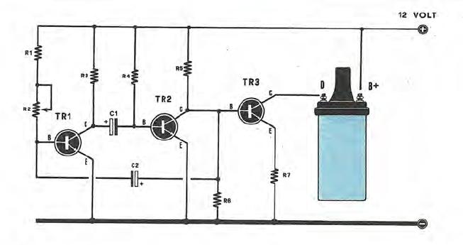

Sul N° 16 di Nuova Elettronica (1971) ho trovato anche questo circuito
Mi sembra molto semplice ed in fin dei conti (dicono gli autori) efficace per un recinto per animali, anche se non molto ampio.

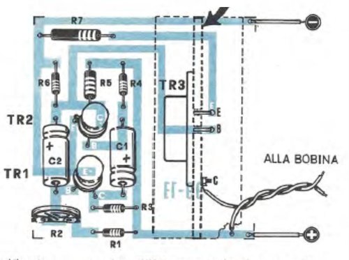

ECCO I COMPONENTI
R1 - 22.000 ohm
R2 - 47.000 ohm
R3 - 220 ohm
R4 - 4.700 ohm
R5 . 220 ohm 1 watt
R6 - 100 ohm 1 watt
R7 - 0,5 ohm 3 watt
C1 - 25 mF elettr. 15 V.
C2 - 25 mF elettr. 15 V.
TR1- 2N1711 (NPN)
TR2- 2N1711 (NPN)
TR3- 2N3055 (NPN)
BOBINA AT 12 V.

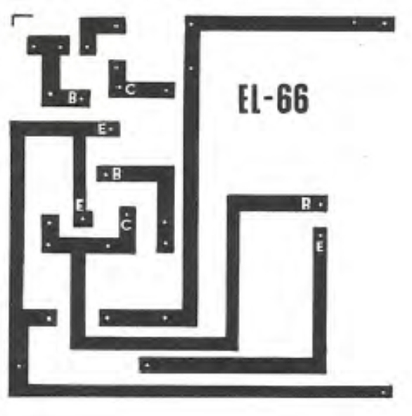

Lato componenti
retro basetta lato saldature
Chi mi può dare un consiglio su quale dei circuiti utilizzare per le due minicaprette e 100 m. di perimetro del recinto,
tenendo conto che non sono un "addetto ai lavori"
Sono certamente capace di mettere a punto una basetta "millefori" e saldarci i componenti (se ho una fotografia o un disegno di come vanno montati)
circuito per produrre una leggera scossa

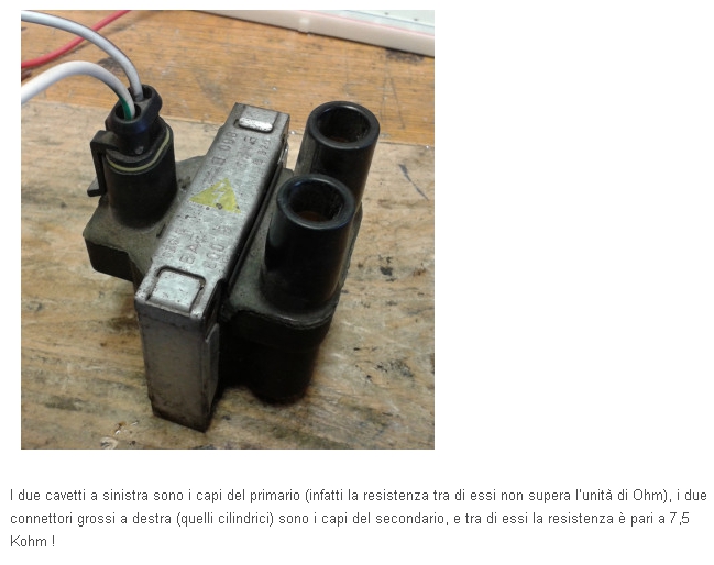

Ritornando all'origine, cioè al recinto elettrificato per le caprette;
da quanto ho capito le bobine di seconda generazione (a scintilla persa):
in pratica sono due bobine in una (dato che per ogni motore a 4 cilindri ne venivano usate due)
possono essere usate nel circuito che ho postato più sopra, al posto delle vecchie bobine ?
(ovviamente utilizzando una sola uscita)
oppure
utilizzando una uscita per un recinto piccolo e l'altra per un secondo recinto piccolo, quando devo tenere separate le caprette?
qualcuno mi può dare questa indicazione?

Credo che i due connettori di destra (nella foto) non siano i due capi di un avvolgimento
credo invece si tratti di un estremo del secondario (o due se i secondari sono due)
in quanto lì vanno collegati i cavi HT che portano la tensione alle candele, quindi tutti e due dovrebbero essere capi ad alto potenziale (tensione) mentre i capi opposti dovrebbero essere collegati a massa
il fatto che si parli di "scintilla persa" si riferisce al fatto che una scintilla si crea su entrambe le candele collegate, anche se solo una delle due viene usata per accendere la miscela aria carburante, solo una in quanto sull'altro cilindro non si è in fase di compressione/scoppio
purtroppo non so dirti se queste bobine (di per sé pensate per evitare lo spinterogeno) siano usabili come le vecchie bobine che venivano montate sugli impianti accensione con puntine o necessitino di un circuito di accensione elettronica, anche se penso che in effetti il modello mostrato forse potrebbe andar bene

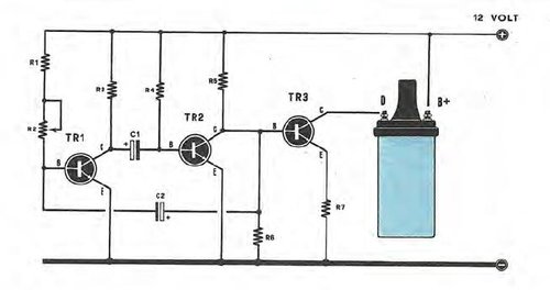

P.S. Ho visto adesso il circuito. quello non va bene per legge deve mandare ca. 40 impulsi al minuto non deve essere continua

Per quanto riguarda la bobina da auto funziona alla grande, quando lo feci io il recinto elettrificato mi informai in merito, mi pare che debba avere massimi 0.5J ad impulso, qundi ho preferito generare impulsi piuttosto che generare onda continua, mi pare che un circuito che può andare è al post [24].
per il tipo di bobina, preferirei una bobina vecchio tipo, quelle cilindriche, lavorando sulle puntine funzionano a frequenza più bassa, (secondo me da non esperto), quelle attuali infatti sono più piccole, perché lavorano con frequenze più alte controllate con componenti switching veloci.
un circuito migliore lo puoi trovare qua: http://teslamaniacs.forumcommunity.net/?t=17093030, al post 4, alimentando con batteria auto ed eliminando il 7812, mettendo la bobina auto, resta poi da definire bene i tempi perché anche questo circuito ha i suoi limiti, di corrente massima sul mosfet oppure di tensione massima sullo stesso.....
occhio comunque a non esagerare, potrebbe essere pericoloso, non ho idea se si possa anche andare incontro ad una denuncia.
