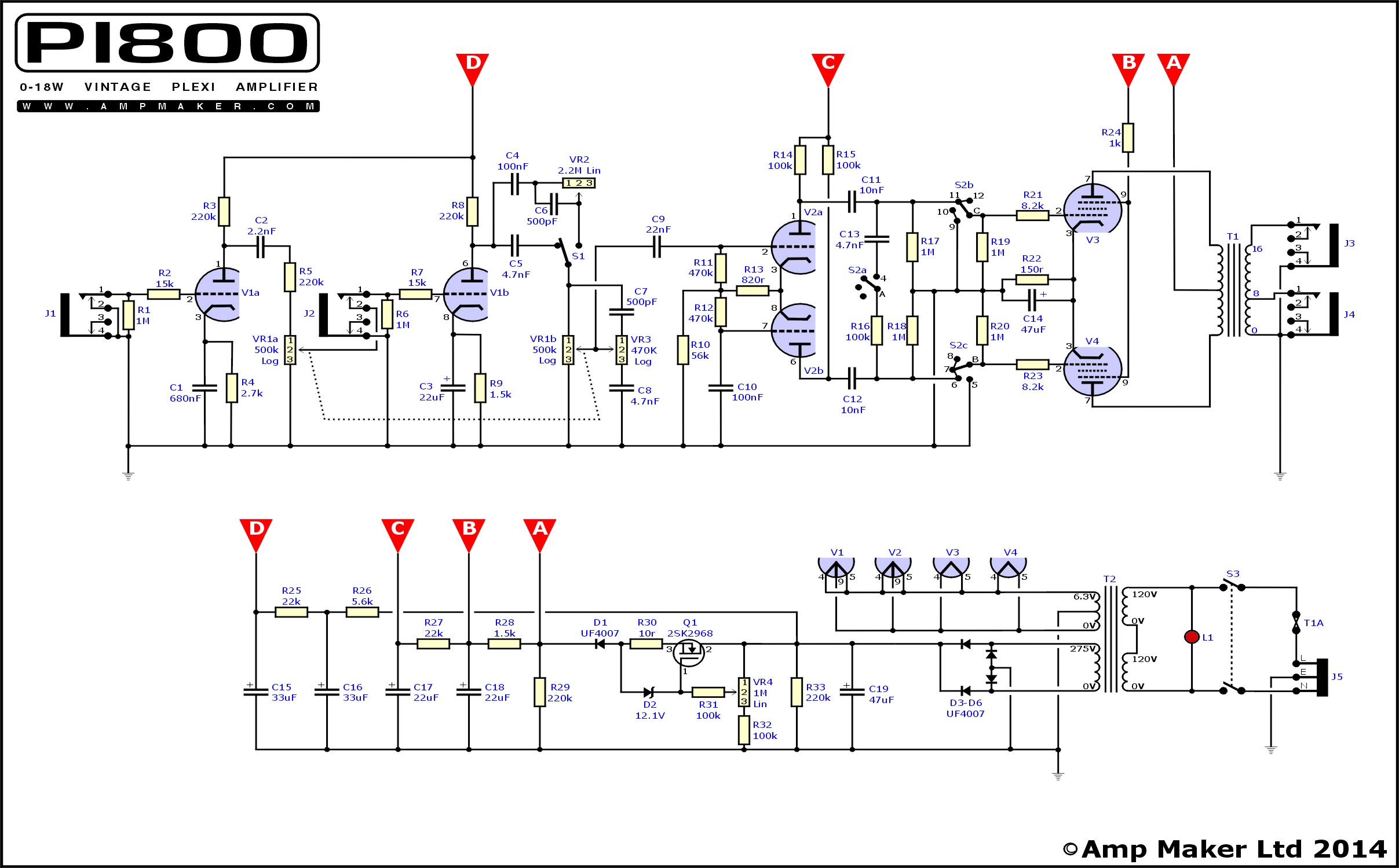

avrei da chiedere una cortesia, siccome lavoro spesso con radio e TV a valvole ( le restauro/riparo ),
mi servirebbe lo schema di un ali a componenti discreti che sia regolabile da circa 50/60 v a circa 300 V, con 150/200 mA, in rete si trovano spesso schemi a valvole, non sono male ma vorrei farlo con qualche regolatore tipo LM 317 o Lm2576 ecc...qualcuno ha qualcosa? Ho visto su ebay un francese che ne vende uno a transistor ( evidentemente BU o Mj 15005 ecc..) ma vuole circa 40 euro + spedizione!!.

Se non ti serve stabilizzato, puoi copiare la parte di alimentatore con il mosfet di questo amplificatore (il mosfet canale N lo puoi cambiare con altri)
http://www.ampmaker.com/images/ak03kit/p18sc02.jpg

Messaggioda Foto UtenteKagliostro » 8 ago 2016, 23:38
Per variare il range delle tensioni puoi lavorare sul valore di R32 ed eventualmente aggiungere una resistenza tra VR4 ed il pin 2 del mosfet

:D Grazie di nuovo Kagliostro, si, ho provato riducendo la r32 da 100k a 10k e l'uscita va quasi a zero (12/14v).
Ottimo, non resta che dotare il mosfet di un abbondante dissipatore.....con tensioni basse in uscita deve lavorare parecchio....poveraccio...
ho provato con un IRF740 e con un 2SK2611, i risultati sono gli stessi....

Regolatore arrivato, montato su basetta millefori con R1 da 1,8k, R2 potenziometro da 500K lineare, transistor BU508D (VCE 1500V, Ic 8A Pd 125W con diodo incorporato) in uscita dal regolatore, tensione in uscita da circa 40V a 295V ( in ingresso ho messo 315V), ho ciucciato fino a 180mA, con caduta tra carico e senza carico di circa 1 volt !, ( poi mi sono fermato perché la R di carico andava a fuoco essendo da 11W e dovendo dissiparne circa 33!). BU 508 tiepidino ( su dissipatore non molto grosso...).
Non resta che provvedere ad una protezione in uscita ed ad un case dignitoso....
